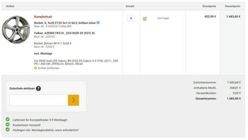

Charmant? Nö. Ich kaufe auch oft bei meinem lokalen Point-S, aber das nenne ich mal Abwehrpreis. Habe einfach mal bei Wheels Company konfiguriert (siehe Foto). Und warum Falken, wenn du für einen ähnlichen Preis was Ordentliches (Hankoog) bekommst?

@Twinni schrieb am 24. September 2018 um 18:45:51 Uhr:
Ich wollte die Felgen in "graphite polished matt" haben, die sind etwas teurer (als Satz rund 1.817,- EUR ohne Montage bei dem Online Händler).
Aber danke für den Hinweis. Das Angebot ist schon 3-4 Monate alt. Vielleicht hat sich da preislich seitdem etwas getan. Ich werde im Frühjahr noch mal ein frisches Angebot einholen und dann auch noch mal im Netz vergleichen.
Ich bin auch durchaus bereit, vor Ort nen Hunni mehr zu zahlen, um den Service zu haben. Da werden die Räder beim Fahrzeugwechsel auch mal kostenlos als Service von und zum Freundlichen gefahren oder bei ner Schramme zum schmalen Kurs beim Partner-Lackierer wieder schick gemacht.
Gegen die Falken Pellen kann ich persönlich nichts negatives sagen. Hatte die zuletzt auf meinem A4 drauf und war absolut zufrieden. In den Tests die ich gelesen habe, waren die Falken auch vorne mit dabei.
@agre schrieb am 25. September 2018 um 12:56:42 Uhr:
Warum 255 und nicht 265 ??
Werden für das S5 Cabrio nur als 255 angeboten.
Verstehe, dann passt es ja schon eher. Mein Point-S um die Ecke hat ja auch nicht so eine große Auswahl wie die Wheels Company (auch um die Ecke). Aber die Sachen, die er als Hausmarke führt, bekomme ich dort genau so günstig wie im Netz. Gerade wegen der Auswahl kaufe ich da allerdings auch keine Felgen. Michelin hat er immer günstig.

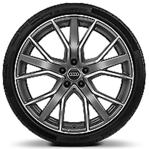

Ich fahr voll auf die Felgen vom RS6 Performance.
Die gibt es für den A5 auch (nur in 20“ anstatt 21“)
Aluminium-Gussräder Audi Sport im 5-Arm-Rotor-Design, Titanoptik matt, glanzgedreht, Größe 9 J x 20, mit Reifen 265/30 R 20
Kennt jemand die Teile-Nr. der Felgen?
C0c21e2e-8d47-4591-a87a-053b396faeb9
8W0 601 025 EG
9Jx20 ET34
Was kostet eine Felge?
940,- €/St.
