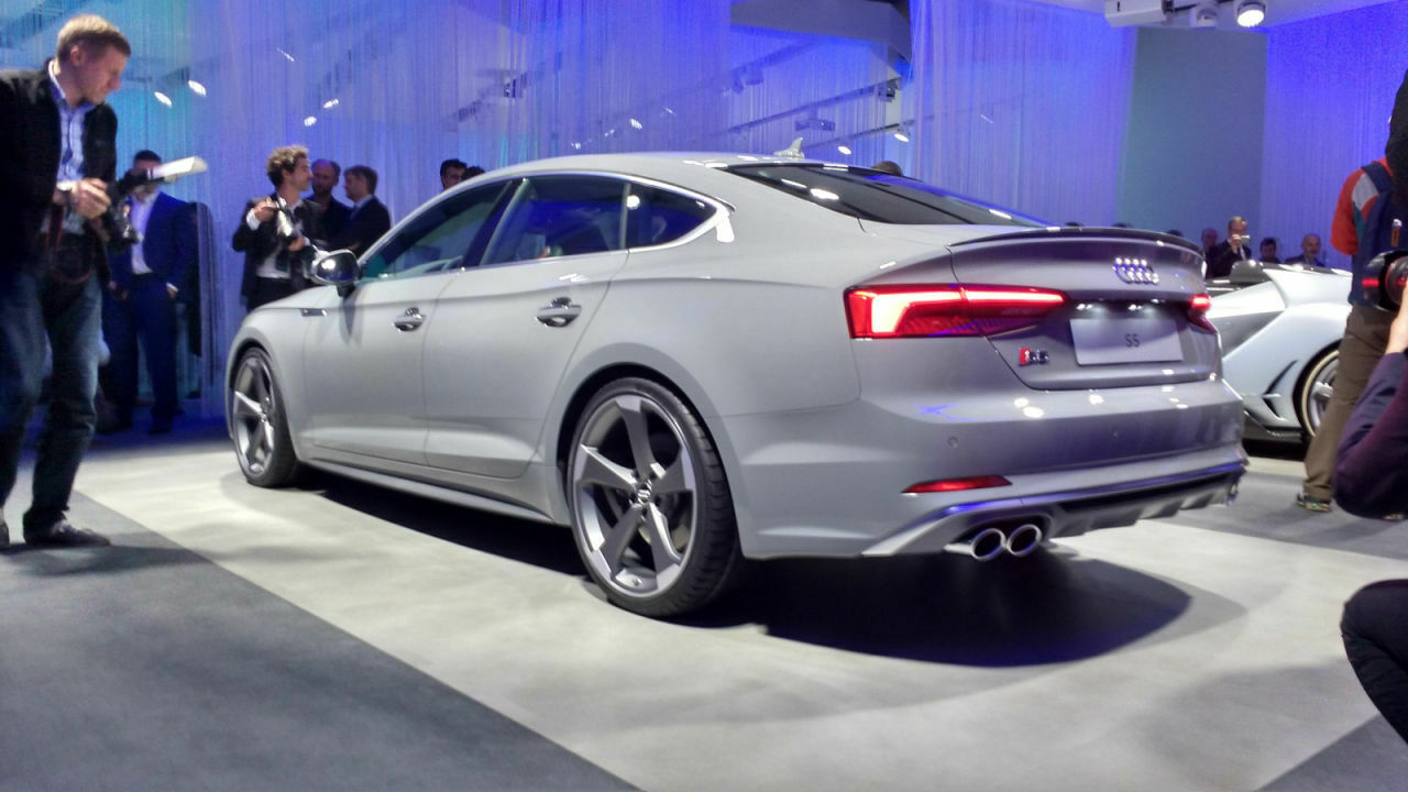

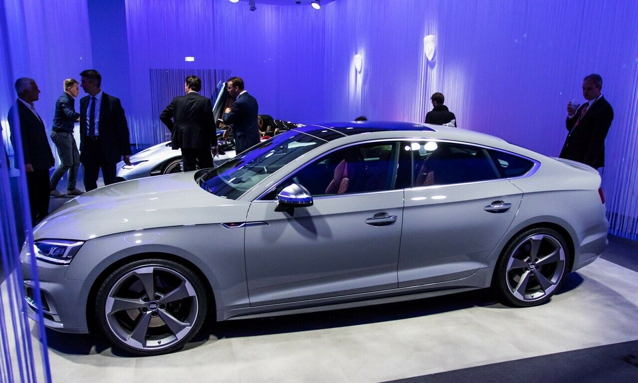

Rotor 20er sind jetzt bestellbar:)
@TOBILA5_SB schrieb am 29. Juni 2017 um 13:54:29 Uhr:
Tatsache .... : (
bin mal gespannt, was die im Laden kosten. Ich werde dann auch nochmal auf 20" umsteigen ;)
@Jan1679
Beim Freundlichen 862,75 Euro pro Stück.
also wenn ich die mir jetzt noch kaufe, wenn der Wagen nächste Woche kommt, werd ich meine % durchsetzen ... was kann ich dafür wenn die jetzt so lange gebraucht haben, muss nur die 19er also quasi "Neu" (ohne Macken und wahrscheinlich unter 400km Laufleistung) noch loswerden im www
Ja hat echt lange gedauert. Sind zwar heftig im Preis aber dafür verzichte ich lieber auf das panodach
Ja die 20er Rotor sind schon teuer :(((
Bin am überlegen die Felgen umzubestellen. Sind genau 1000€ teurer als die Cavos
