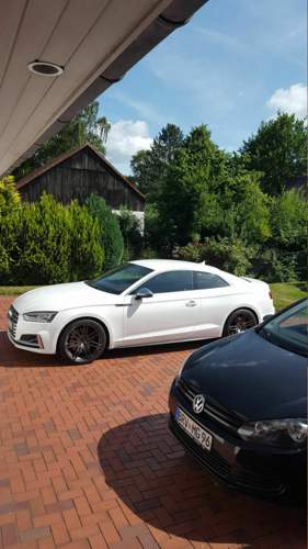

Felge 8T0 601 025 L aus dem Gutachten.
20170627-102452
@NM - Fan schrieb am 27. Juni 2017 um 17:47:39 Uhr:
Wie hat die Eintragung geklappt?
Bist Du einfach zum TÜV mit dem Gutachten und der hat sie Dir ohne Probleme eingetragen? :-)
Lt. Aussage TÜV, keine Abnahme erforderlich, Eintrag kann mit dem vorhanden Gutachten erfolgen, muss aber nicht. Dann Gutachten mitführen.
