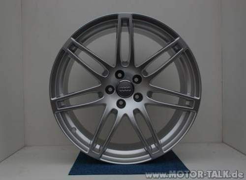

Hallo A5/S5 Fans,
Hat sich jemand von euch schon mal die Frage gestellt, ob man die originalen Audi 20" 7-Doppelspeichen oder die Replicas kaufen soll?
Hier noch die Details:
Grösse: 9J x 20
ET: 29
Loch: 5 x 112
Teile Nr.: 8T0 601 025 L oder 8T0601025L
Gemäss einem Replica Händler sind die Felgen gleich. Anderer Hersteller, gleiches Material jedoch um einiges günstiger als die originalen.
Hab mich eben noch nicht entschieden, ob Original oder Replicas.
Danke für eure Tipps.

Was meine 20" Original Audi Felgen betrift, so Lobe den Herrn ist die Qualität nicht. Bei allen 4 Felgen ist mit blosen Auge eine Abweichung im Rundlauf auf der Auswuchtmaschine zu sehen, eine so stark, das ich diese Reklamieren werde. Hier überträgt sich der Höhenschlag deutlich auf den Reifen, und ist bei Geschwindigkeiten um 120kmh zu spüren. Ausgewuchtet waren sie ab Werk auch sehr schlecht. Jedes Rad hatte nach ca 4000km 20-30g Abweichung.
