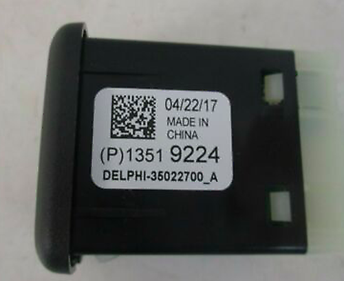

@virFortis schrieb am 22. September 2018 um 11:02:58 Uhr:
@Thomas_Insignia ja ich fahre den Insignia A und hatte nur ein USB Anschluss unter der Armlehne. Habe es gegen den dualen getauscht und es funktioniert wie von dir beschrieben. Musik vom Stick und über den anderen in meinem Fall AndroidAuto.
Du musst aber wirklich drauf achten den dualen Anschluss vom Insignia B zu kaufen (müsste 100-120€ kosten)
Das müsste die Nummer sein: 13519224
Wenn es diese Nummer 13519224 ist, ist es dann definitiv der Richtige?

@giantdidi schrieb am 3. April 2019 um 08:25:02 Uhr:
In der amerikanischen Bucht werden welche angeboten, da stehen aber immer nur merkwürdige Fahrzeuge dabei, für die der passt, auch nicht der Buick Regal.
Zum Wechseln muss die Konsole nicht ausgebaut werden?
Danke
Diei
Genau die Nummer ist richtig, wenn du auch Apple CarPlay verwenden möchtest.
Zum wechseln kann der Adapter einfach mit etwas kleinen (z.b. Schraubendreher) an den Einkerbung angehoben und gewechselt werden.
So, ich war mutig!
Hab für umgerechnet ca. 55,-€ das Teil in der amerikanischen Bucht bestellt. Zoll/Steuer ist da schon mit drin!
Mal sehen, wann der "Socket" ankommt und ob dann alles funktioniert, Umtausch wird dann wohl schwer, aber no risk no fun, wenn alles gut geht hab ich die Hälfte vom deutschen Preis beim FOH bezahlt.
Ich werde berichten...

Ich bin begeistert!
Das in USA bestellte Teil funktioniert wunderbar, plug and play!
Und fast für die Hälfte des Preises beim FOH !
Es läuft nun, falls gewünscht, Musik vom USB-Stick, während man gleichzeitig über Carplay mit GoogleMaps navigieren kann. So wollte ich das haben, schade, daß man dafür erst selber Hand anlegen muss...

@BlackTigerX schrieb am 15. Juli 2019 um 15:55:21 Uhr:
... Werde berichten wenn das Teil ankommt und ob alles passt.
Heute ist der Adapter angekommen, NICHT kaufen. Geliefert wurde ein 23496501 Adapter aus 2016.
Sieht zwar identisch aus aber hat er auch die gleichen Eigenschaften wie der 13519224 Adapter?
Hab den Adapter mit der Teilenummer 23496501 jetzt trotzdem verbaut. Was soll ich sagen, es funktioniert alles!
Sowohl AUX, als auch Android Auto und Apple CarPlay jeweils mit zusätzlich eingesteckten USB Stick.
Es ist also egal ob die alte Teilenummer 23496501 oder die neue Teilenummer 13519224 eingebaut wird.
