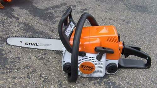

Hi !!!
Zweitaktöl bracht man nur beimischen wenn man diese W211 fährt !!!

@ E-Pilot: Du hast seinen Anhang übersehen ;)
am 13. Juli 2009 um 17:53
Ja, das stimmt... Aber was hat diese Motorsäge mit dem 211er zu tun...?
Stehe ich auf der Leitung ?
Themenstarteram 13. Juli 2009 um 18:39
Neeee, Du stehst nicht auf der Leitung.
Das Fichtenmoped hat nichts mit dem 211er zu tun.
Es sollte ein Scherz sein.
