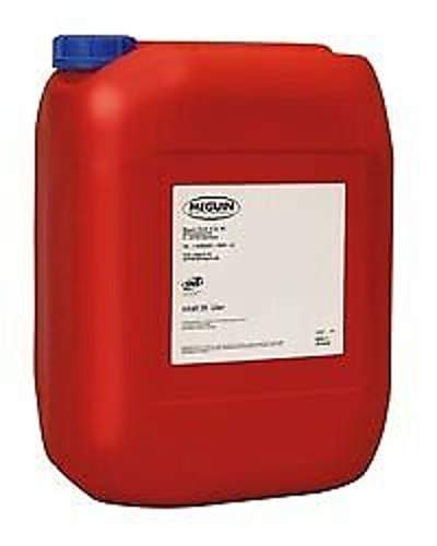

Habe einen 20L-Kanister Meguin Megol teilsynthetisch zu stehen und fülle es dann in alte 1L-Behälter um, eingefüllt wird dann ca. ein Drittel der Flasche mit einem handelsüblichen Trichter, geht für mich am schnellsten, musst du aber für einpacken, das Zeug kriecht sonst überall hin. Du wirst es im normalen Betrieb nicht riechen, während der Fahrt bemerken wirst du auch nicht viel. Außer runderem Motorlauf nach dem Kaltstart und bessere Trübungswerte bei der AU konnte ich sonst wenig Unterschied feststellen (außer vielleicht mehrere hunderttausend problemlose Kilometer).

Und die LM1052 Hüllen werden in der Garage mit dem Megol 2-Taktöl TC (teilsyntetisch) 20L Kanister wieder befüllt.
cu termi0815
Liqui-moly-super-diesel-additiv-250ml
Liqui-moly-2-takt-motoroel-mischoel-1-liter-lm-1052
Megol-2-taktoel-tc-teilsyntetisch-20l
