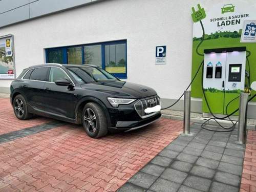

Das wäre schön, vor allem da ja nur zwei dicke Kabel vom ersten Port rüber gelegt werden müssten. Das ausschließen der „Doppelnutzung“ könnte man ja durch das verriegeln der Ladeklappe verhindern.
Hab mich neulich auch blöd (quer) hinstellen müssen, damit das Kabel reichte zum CCS Port.
Ladekabel zu kurz 1
Ladekabel zu kurz 2

Bei mir war es auch beim Lidl, da hatte ein Hybrid die Ladesäule blockiert (war längst fertig und war nach meinem Ladevorgang noch da). Zudem hat Lidl im Abstand von 1 Meter zu Säule zwei Pöller aufgestellt, sonst wäre es auch kein Problem gewesen. (siehe Bilder oben in meinem Beitrag)

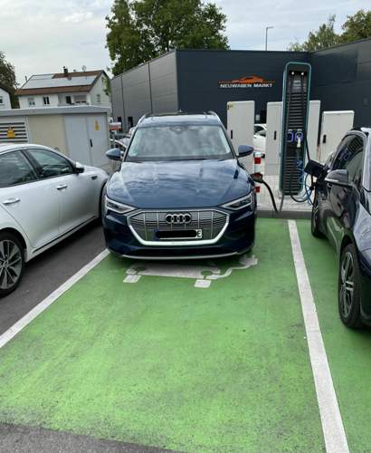

Hier vor meinem Büro liegt beispielsweise an einer 4-spurigen Straße (getrennt durch einen Mittelstreifen) am Straßenrand ein Triple Charger. Dumm dann nur wenn der e-tron den CCS an der linken Seite hat. Da würde ein weiterer CCS-Anschluss auf der rechten Seite durchaus weiterhelfen.
Anderes Beispiel, wo ein CCS-Anschluss auf der rechten Fahrzeugseite Sinn machen würde ergibt sich aus dem angehängten Bild.
Entsprechende Anregung ging auch schon an Audi und dürfte dort irgnedwo versickert sein.
