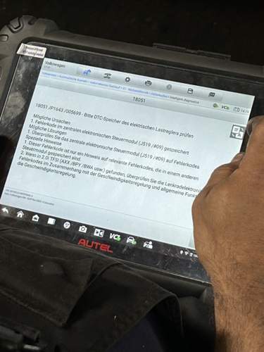

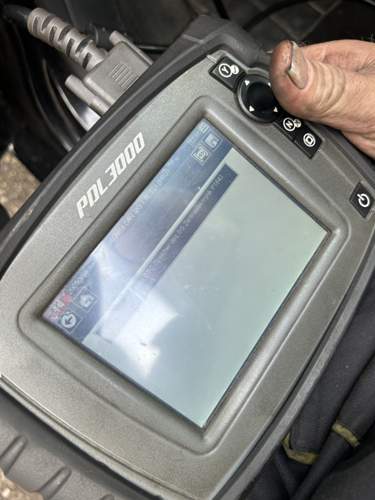

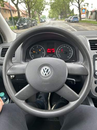

Hallo liebe user , eine frage ich habe seit ca. 2 wochen einen Golf 5 2005 1.9 Diese 90ps folgende probleme Das Auto wenn es kalt ist starter ok ganz gut wenn er warm gefahren wird dan startet er eher schwer am Tacho zeigt mir die Außentemperatur bis zu -50 grad an obwohl es draussen gefühlte +30 grad sind der ventilator geht ständig an meistens im leerlauf und nach dem starten obwohl der motor kalt ist motor läuft ab und zu unrund komisch laut Dann kam auch beim ablesen siehe Fotos ein fehler DTC fehlermodulspeicher meine frage ist jetzt an die profis oder die leute die ahnung hat das einen zusammenhang.? Und Jaaa fast vergessen ich habe auch den aussentemperatursensor gewechselt ohne erfolg trozdem stehen am tacho falsche werte

Auf deinem Foto ist zu sehen, dass Temperatur- und Kraftstoffanzeige auch nicht funktionieren.
Hast du selbst ausgelesen oder warst du in einer Werkstatt?

Krafftstoffanzeige ist der tankgeber kaputt temperatur funktioniert schon lg

Ich war beim autoelektriker der hat da ein paar oxidierte kabeln repariert siehe da motordrehzahl und der ventilator sind ruhig alles okey nun ist noch immer die Außentemperatur am tacho falsch zb ich starte das Auto und steht zb. -39 nach längerer fahr geht es immer mehr runter bis auf -10 grad beim ausschalten und wieder einschalten kommts wieder auf -40 grad habe den temperaturfühler getauscht alle kabeln durchgeschaut bringt nichts noch immer das selbe problem der autoelektriker ist planlos könnt ihr mir helfen. ? Und dazu noch Das Auto startet wenn es längere zeit steht super sofort nach warm werden des Autos hab ich ein warmstartproblem er orgelt ca5-8 sek beim starten aber er startet immer
