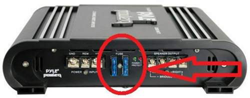

Hi, ich möchte demnächst 2 Endstufen (1xMono (400W) für den Sub , 1x 4 Kanal (4x 100W)
verbauen. Das wären Insgesamt 800W.
Das Problem ist, ich habe mir jetzt schon Kabel etc. nur für die Mono gekauft (wollte normal erstmal nur einen Sub verbauen und habe mich jetzt aber umentschieden) und bräuchte jetzt noch Kabel usw. für die zweite Endstufe.
Mein Plan war eigt. das 20mm² von der Batterie in den Kofferraum zu legen.
Könnte ich theoretisch einfach dazwischen, also nach der Sicherung im Motorraum, ein Verteilerblock setzen und dann einfach das Kabel weiter in den Kofferraum führen (zum Sub) und das andere für die LS vorn und hinten einfach irgendwo wo Platz ist verlegen? (Die zweite Endstufe soll irgendwo vorne bleiben)
Ich habe eine 80A Sicherung hier und eine 100er. Reicht das so?
Grüße und Danke im Voraus =)

grundsätzlich geht alles mögliche, aber es tun sich hier schon einige fragen auf.
a) wie gross sind die gerätestecksicherungen an der mono und an der 4 kanal endstufe?
b) warum soll die 4 kanal nach vorne, wenn hinten (davon geh ich mal aus bei 4 kanal) auch lautsprecher sind?
die sicherung vorne, nicht weiter als 20 cm von der batterie setzen, ist primär nicht zum schutz der endstufen, sondern zum schutz des insassen bzw des fahrzeugs.
bei einem unfall, zb. seitlicher unfall mit quetschung des kabels, darf es nicht zum brand kommen.
für die dimensionierung hierfür wär die beantwortung der frage a) wichtig, da die sicherung vorne natürlich nicht kleiner sein darf als die summierten "sicherungen" der beiden endstufen.
natürlich könnte man einen verteilerblock auch vorne setzen, aber man hat dadurch über weite strecken natürlich 2 dicke kabel zu verlegen, in den meisten autos gehts eng zu unterm teppich, wäre zu überlegen/schauen ob es geht.
!!!Die Mono hat 70A und die 4 Kanal 105!!!!

!!!!Da ich die 4Kanal nah am Radio installieren will (da werden die LS für vorn und hinten abgezapft) Daher waere das zweite Massekabel von der Batterie oder der Verteilerbox nur 2m lang)!!!!
!!!!!genau, die Hauptsicherung der Stromkabel kommt ca. 20cm nach + von der Batterie!!!!!
war bei der 80/100A sicherungsfrage gemeint, ob das die hauptsicherung vorne bei batterie werden soll, oder soll eine der beiden jeweils in einen zweig nach dem verteilerblock?
!!!!genau. Aber da Sie ja nicht kleiner sein darf als alle von den Endstufen bräuchte ich 175A? Kommt mir irgendwie etwas sehr gross vor.!!!

35mm2 vom Batterie + in eine Sicherung (150-200A) dann zum Verteiler, dann jeweils eine Sicherung 1x 80A für Monoblock und 1x80-100A zur 4 Kanal.
nur damit wir wirklich von den gleichen sicherungen sprechen, ich meine die hier, nicht die die beim kabelsatz dabei waren:

Und JA ich mein genau diese Sicherungen, die du im Bild makiert hast. In meinen vorrigen Beiträgen steht doch ganz klar, dass die Monoendstufe 70A (2x 35A) und die 4 Kanal 105A hat (3 x35A)

zwecks abschätzen des kabelquerschnitts noch abschliessen eine tabelle, wenn noch / oder zukünftig von interesse:
http://www.hifi-forum.de/bild/kabelquerschnitt_591820.html
ich würd auch sagen, die 20 reichen erstmal und die 80A vorn bei batterie
