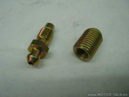

Ich werde morgen ein paar Fotos vom Bremssattel einstellen.
Genau um diesen Gewindeeinsatz geht es mir ja. Die Werkstatt behauptet ja, dass dieser an beiden defekt sei.
Ich weiß ja auch nicht wie das genau aussieht. Deshalb hab ich ja gehofft, dass sich jemand auskennt.
auf die Bilder bin ich gespannt.
Ich bin jetzt zu faul um in die Garage zu gehen da habe ich noch ein paar Sättel liegen.
Aber wie schon geschrieben die haben keine Gewindeeinsätze für die Entlüftungsnippel, das Gewinde ist direkt in den Sattel geschnitten.

dann gibts nur 2möglichkeiten:
1. es is ne billige ausrede, weil sie was kaputt gemacht haben und das für den kunden so am plausibelsten klingt
2. sie haben vorher schon gewusst, dass sie die gewinde zerstört haben und haben diesen ominösen einsatz selbst da rein gepfuscht
so oder so, ihnen brennt was, wenn sie die karre sofort auf eigene rechnung abschleppen und die reparatur ebenfalls ohne groß worte zu verlieren machen. irgendwie kommt mir das etwas vor wie schlechtes gewissen. aber wir sollten nicht voreilig beschuldigen...warte einfach ab was dabei heraus kommt. du könntest natürlich auch einfach bitten die kaputten teile mitnehmen zu dürfen, dann können die spezis hier mehr dazu sagen.

So etwas gibt es nur, wenn das Gewinde schon mal defekt war.
Dafür gibt es dann Reparatursätze.
Bremssattel-entlueftungs-repkit

wenn die Entlüfterschrauben komplett ohne Korrosionsspuren sind, also neu sind und auch der / die Gewindeeinsätze, dann dürfte die Werkstatt gepatzt haben.
Die Sache klingt eher nach abgerissenen Entlüfterschrauben und einer verpfuschten Reparatur bzw. Flickschusterei.
Ein fachgerecht verbauter Gewindeeinsatz ist mindestens so haltbar wie das originale Gewinde.

würd ich auch so sehen,es kann auch sein,Entlüfternippel abgerissen,weil zu fest,dann ausgebohrt und neues Gewinde geschnitten,dabei schlecht gearbeitet,und undicht geworden,für mich eine Anzeige wert,hätt ja auch passieren können,das in einer brenzligen Situation ,vor nem Fussgänger o.ä.der Bremsdruck auf einmal weg ist,was passiert dann?
