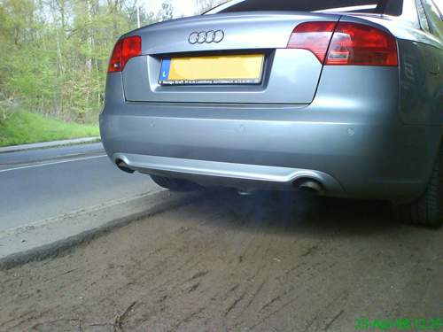

Mir ist aufgefallen dass der Motor kein "normales" Diesel verträgt, tanke ich "normales" Diesel qualmts hinten schon deutlich raus. Dies ist am nervigsten im Stand weil alles an einem Platz rauskommt, während der Fahrt sehe ich nichts im Rückspiegel aber während der Fahrt qualmt er auch, jedoch weniger oder mir kommt es nur so vor weil es schneller verschwindet.
Tanke ich aber jedoch Ultimate Diesel von BP (in Deutschland Aral), fehlt davon die jede Spur!
Was tankt ihr in eueren 2.7/3.0 TDI?

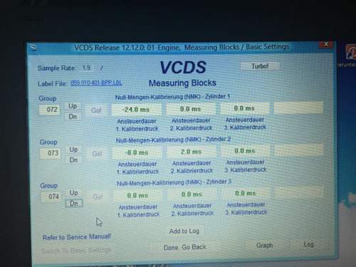

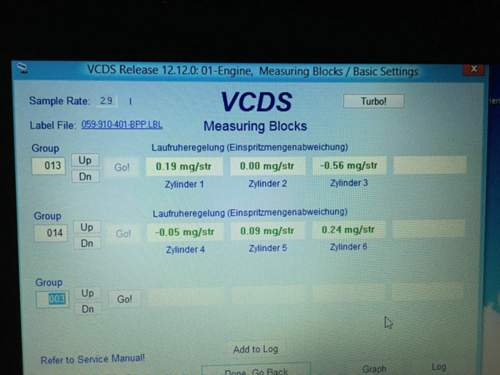

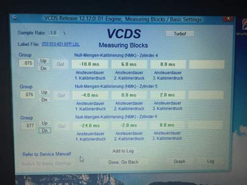

Und nur so nebenbei die Injektorenwerte sind top, wegen dem qualmt er nicht, außerdem würde er auch mit dem Ultimate Diesel qualmen und ich hätte wshl. auch Ölvermehrung, was aber nicht der Fall ist!
Qualm ist blau, habe keine Originalfotos, aber der Qualm von den Fotos sieht im 1/1 so aus, habe mal neuen Kraftstofffilter und der Regelventil für den AGR Kühler bestellt, AGR Ventil selber wurde schon gewechselt, daran liegts also nicht.

Dass es die Injektoren sind bezweifle ich, da die Werte eig noch ganz im Rahmen sind.
Meister meinte sie hatten noch nie einen 2.7 TDI mit nachtropfenden Injektoren, Ölstand ist aber auch immer gleich...

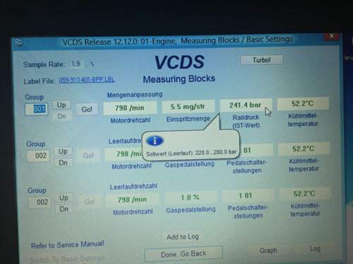

Was mir aufgefallen ist der Raildruck der zu hoch ist laut VCDS...

Meistens waren es doch die Injektoren, gute Werte hin oder her.

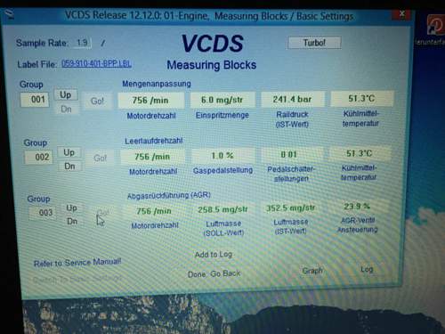

Was mir aufgefallen ist aber, Raildrucksensor misst im Leerlauf nen doppelten Druck als wie es sein sollte...
Was misst er denn?
440 bar, laut VCDS sollten es 220 max sein
Kann man mit VCDS irgendwie rausfinden ob der Wagen gechippt ist, an irgendwelchen Begrenuzungswerten?

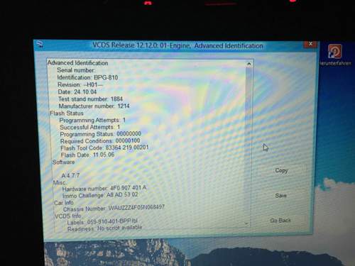

2) Denke ich dass der Steuergerät nen Fremupdate bekommen hat, sprich Chiptuning.
Woran ich davon ausgehe? Im VCDS stehen bei der Getriebeübersetzung 1000NM, Luftmasse nie unter 350mg, der Wagen hat keinen DPF ab Werk aber im VCDS kann man DPF auslesen - z. B. Abgastemperatursensor nach DPF -735C
