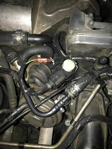

Ich habe inzwischen den Magnetschalter und die blanken Kabel am Stecker dazu gewechselt. Ohne Verbesserung. Ich bin für weitere Ideen offen und dankbar. Ist ein sehr nerviger Zustand 😕

„Fehlercode P0046 54: Magnetventil Ladedruckregelung 1 Stromkreis hohe Temperatur“.
Ist hiermit das Magnetventil gemeint das ich schon getauscht habe? Oder ein anderes?
Ich fürchte nicht. Der VTG-Stellmotor ist ein elektrisch betriebener Antrieb für den VTG-Mechanismus des Laders. Da ist nix mit Magnetventil. Aber gut, jetzt hast Du eben ein neues verbaut. 😁

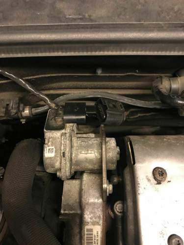

So ich hab gerade nochmal ein bisschen Zeit in der Garage verbracht. Der VTG Stellmotor scheint wirklich für den Fehler verantwortlich. Wenn ich den Stecker abziehe erscheinen die Fehler P0046 und P0243! Nach Stecken verschwindet die Fehlermeldung. 3 mal durchgeführt mit immer dem gleichen Ergebnis.
Somit rückt ein Kauf eines Stellmotors näher.
So noch ein Nachtrag. Habe mit einem Heißluftfön den Stellmotor warm gemacht, das ganze mit einem Lappen abgedeckt (Nachheizen simuliert) und die Fehler P0046 und P0243 konnte ich auslesen. Danach Lappen weg und ca 3 Min abkühlen lassen. Fahrzeug angemacht, ausgemacht und die Fehler waren wieder weg. Somit liegt es wohl eindeutig am Stellmotor.
Ich werde den Stellmotor mal ausbauen und schauen ob ich was verdächtiges finde 😉
Kann mir jemand sagen was an den Pins 1 - 4 angeschlossen ist?
So ich habe inzwischen den VTG Stellmotor getauscht. Habe einen gebrauchten bei eBay gekauft und festgestellt dass dieser wesentlich leichtgängiger ist als meiner. Der Dicke läuft wieder richtig gut ohne Probleme beim Nachheizen. Ich habe ab und zu noch den Fehler P0046 aber ohne dass ich einen Leistungsverlust bemerke. Der Fehler verschwindet auch wieder ohne dass ich ihn aktiv lösche. Ich hoffe dass ich diesen Fehler auch noch finde.
