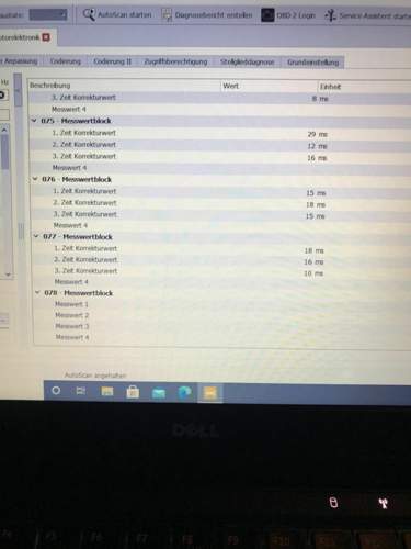

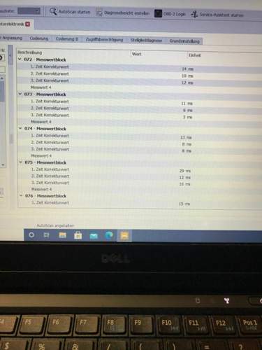

2.7TDI Injektor bei 160k km defekt?
Grüß euch!
ich bin gerade eifrig auf der Suche nach einen Audi A6 Avant 2.7TDI. Ich weiß von den Injektor Problemen bescheid, und dachte bzw. wird eigentlich nur von den 3.0TDI gesprochen, wenn es um Injektor Verschleiß/Defekte geht.
Gestern war ich einen A6 2.7TDI anschauen mit nur 160000km. (Gerade mal eingefahren 😛 )
Habe einen Laptop mit der Carport Pro Software, übrigens sehr zum Empfehlen. Natürlich an den A6 gehängt und die Injektor-Werte ausgelesen. (MWB 72-77)
Ich traute meine Augen nicht.
Bei 2 Injektoren waren 1. Wert -30 und 2. Wert -10
Die anderen hatten auch nicht gerade die besten Werte, alle im Minus.
Nun zu meiner Frage:
Wie kann es sein das bei einen 2.7TDI mit 160000km die Injektoren bereits so einen Verschleiß haben? Was sind da genau die Ursachen? Kurzstrecken, kalt getrieben, ständiger Kaltstart?
Würd ihr so einen kaufen mit den Injektor Werten? Der Preis für den A6 ist ziemlich gut.
Freue mich auf Euren Antworten! 🙂
mfg thmatzer
45 Antworten
Dachte ich bei meinem 2,7 TDI auch - bis zum letzten Sommer. Nach den ewig vielen Kurzstreckenfahrten hier im Pott gab es da dann endlich mal 'ne Langfahrt, und das sollte dann nicht nur für die Zweibeiner im Dicken die erhoffte "Erholung" [Toscana] bringen. Das wollte ich auch dokumentieren, und hatte vor der Abfahrt die Injektorenwerte ausgelesen. Lagen natürlich im positiven Bereich, im Schnitt so um die 15 rum, aber ging halt. Nach der Urlaubsfahrt von 3.000 km sofort wieder ausgelesen, und unter dem Schock stehe ich heute noch. Fast alle Injektoren ruckartig verkokt, viele zwischen 30 und 40.
Der Freundliche im Audi-Haus fragte sofort und sehr direkt: "Waren Sie im Ausland?" und "Haben Sie da preiswerten Sprit getank?" Und das muss es gewesen sein, denn zurück hier hatte ich nach dem Desaster 2x Nobel-Diesel getankt, seitdem aber wieder den hier sonst Üblichen. Und die J-Werte sind langsam,aber sicher wieder zurückgegangen, auf heute wieder unkritische Werte - trotz des verdammten Kurzstreckenverkehrs.
Demnach ist nicht das Fahrverhalten, sondern Billigsprit mit viel Beimischung aus "natürlichen Quellen" für die Injektoren ungut.
Grüße, lippe1audi
Ok hätte ich jetzt nicht erwartet. Dann fahr ich mal zwischendurch ein paar tankfüllungen ultimate diesel. Mal sehen obs was bringt.
