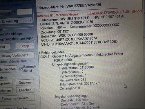

Habe ihn von ein bekannten via VCDS auslesen lassen und da stand 008421 Geber 2 arbeitet nicht richtig.
Es ist keine MKL oder sonstiges an,Motor Getriebe Seidenwech.
Meine Frage an euch wo der Sensor/ Geber sitzt.
Ich wäre euch sehr DANKBAR für eure fleißigen Kommentare.

Geber 2 ist der Temperatursensor am Kat. Es kann auch ein Marder das Kabel beschädigt haben.
Der Geber ist wichtig für eine ordentlich DPF-Regeneration. Prüfe auch den Ölpegel. Ist der über Max, dann ist das ein Hinweis auf Ölverdünnung durch Kraftstoffeintrag wegen der DPF-Regeneration.
Mögliche Abhilfe:
Ölwechsel oder absaugen, bis der Pegel passt. Ich würde das Öl in so einer Verdünnungssituation auf jeden Fall wechseln, zumindest wenn der Öl älter als 6 Monate oder 7500 km ist.

Hier noch ein Bild vom vcds
Vcds

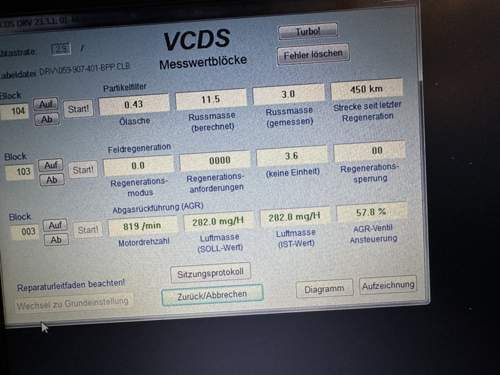

Wie sehen die Messwerte aus?
Der Sensor ist von oben zu sehen, aber nicht erreichbar.
Von unten sitzt er oberhalb der Antriebswelle...
Das Abschirmblech für die AW sollte vorher demontiert werden. 3x Imbus
Er hat mir nur das gesendet,meinte aber das alle Messwerte sonst im grünen Bereich sind.

So hier kurzes Update.
Sensor war defekt,eines der Kabel war angeknabbert.
Neuer Sensor rein und siehe da,er läuft wieder wie gewohnt.
Arbeitszeit ca 30min.
An jedem der soll Probleme hat schaut erst ob irgendwo was angefressen ist Marder etc..
Danke für eure Hilfe
