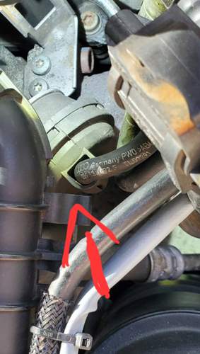

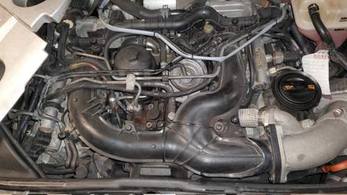

Hallo zusammen, benötige eure Hilfe beim austasuch des AGR Ventils bei meinem 2.7 TDI Avant.

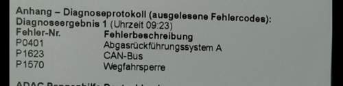

Fehlermeldung:
P0401 Abgasrückführungssystem A
ADAC hat den unterdruckschlauch abgezogen und verschlossen, seit ca 5 Tagen fahr ich so rum und möchte das zeitnah reparieren.
Die Membran die am AGR Ventil dran ist macht auch Geräusche, wenn man sie mit dem Finger fest hält hört das klappern auf. So wie ich es sehe hängt die mit am AGR Ventil dran und wird eh mit getauscht.
Hat jemand eine Anleitung was alles weggebaut werden muss?
Ich habe (SSP) Selbsstudienprogramme gefunden aber leider nicht für den 2.7 Motor.
Danke für eure Hilfe

Das AGR am 2,7er macht in der Regel kaum Probleme, verkokt nur alles!
@Rodriquez0208
Das im zweiten Bild gezeigte Ventil ist für die Bypass Steuerung des AGR Kühlers zuständig.
Die Unterdruckdose kann man ersetzen.
Der Fehler AGR Durchsatz zu gering kam bei mir damals auch.
Ursache defekte Membran, Unterdrucksystem undicht, das eigentliche AGR hatte nicht genügend Kraft um noch aufzufahren!
Hatte hierzu im Forum auch einen Beitrag inkl. Fotos...
https://www.motor-talk.de/.../...rung-kuehler-klappe-t6179532.html?...

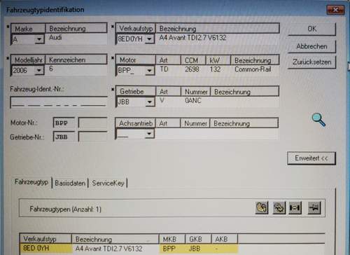

AUDI A4 B7 2.7 Avant
132KW Automatik 8ED BPP 2006
(Genaue Beschreibung im Anhang)
ich benötige folgende Teilenummer
-Unterdruckdose für Umschaltung Abgsrückführung
Danke für eure Hilfe !!!

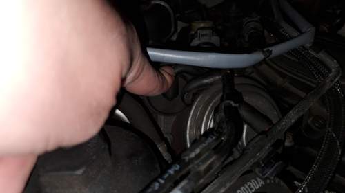

Rauch zwischen AGR Kühler und Ölfilter.
Sobald der Motor läuft, entweichen irgendwo Abgase.
(Video im Anhang)
Kühlmittel verbraucht er auch ordentlich.
Ursache noch nicht bekannt.

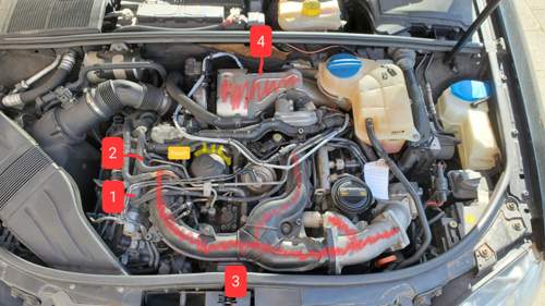

Schade, dass es hier keine Schritt-für-Schritt-Anleitung gibt, wie man das AGR ausbaut. (habe zumindest keine gefunden)
Aktueller Stand
Ich glaube verstanden zu haben, wie man die zwei Kraftstoffleitungen(1) und (2) und die Ansaugbrücke(3) entfernt sowie das hintere Hitzeblech(4).
Dann müsste ich an das AGR Ventil mit dem Kühler kommen und das zusammen also aneinanderhängend ausbauen können.
Oder muss ich noch etwas ausbauen, um das AGR herauszubekommen?
