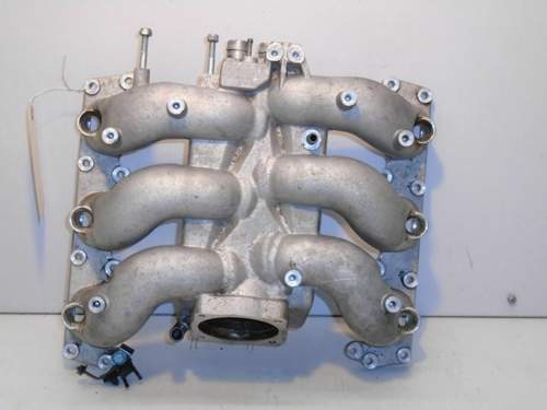

Kann mir jemand sagen warum meiner kein Y-Gummi Stück hat? Meiner scheint aus Guss oder so zu sein.

Hast ein Y-Stück von zb. MTM oder ABT drin.
Vom RS4 ist es nicht. Das vom RS4 hat ne Gewindelasche oben und unten und dichtet mit dem Gummiring.
Mfg
Das Y-Stück hier ist ja auch mit Schrauben fixiert - oder? - wie beim RS4
Also auf dem Bild der ersten Seite sind definitiv keine Schraubösen sondern links und rechts Schlauchschellen.
Mfg
Schau dir mal den Artikel hier in der Bucht an. Da sollte es dann schon zu sehen sein. Kann auch mal in die Garage gehen und nen Bild machen.
Mfg
Laut Teilekatalog gab es im Modelljahr 2005 noch ein überarbeitetes Y-Stück und eine dazugehörige Drosselklappe. Das erklärt aber immer noch nicht die RS4 Ansaugspinne 😕

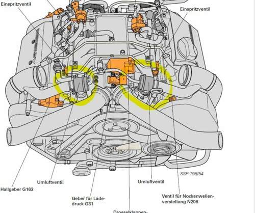

Kann mir mal jemand sagen was diese suv's sind beim 2.7 t?
Habe auch das Problem das er während der Fahrt öfters mal ruckelt und turbolöcher hat. Bin zeitweilig nicht über 160 kmh gekommen gestern auf der Bahn.
Y Stück erneuert n75 zündspulen Kerzen alle Filter.
Drucksensor ebenfalls. Wenn jemand noch was weiß und mir rad geben kann wäre ich sehr dankbar

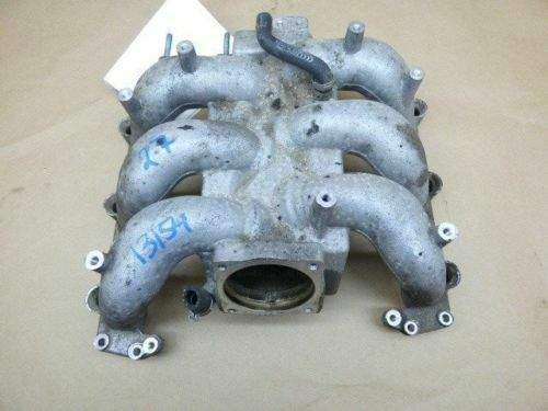

AUch wenn es alt ist. Der Allroad hat ab 2002-2005 eine eigene Ansaugspinne bekommen die wie eine RS4 Version aussieht. Nur sind hier die Einlasskanäle kleiner.
078133201AK
078133201BC
Nicht alles was wie RS4 aussieht ist auch RS4!

Das sind Popoffs oder Umluftventile. Der Biturbo hat 2 Stück. Sitzten vorne am Motor einer auf der Linken und einer auf der Rechten Seite. Kann aber auch ein Turbolader defekt sein oder Druckverlust im Drucksystem.
Umluft
