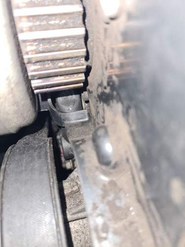

Hallo nochmal,
habe den Zahnriemen inzwischen ausgebaut. Leider bekomme ich den neuen Riemen nicht drauf an der linken Seite, direkt vor der HD-Pumpe..:(
Irgendwas scheint hinter der Riemenscheibe direkt unter dem Zahnrad zu sein. Ich kann leider nicht hinsehen, aber es fühlt sich an, wie wenn es zum äusseren Gehäuse gehört. Theoretisch muss ich wohl den Riemen an der Scheibe vorbei und dann so verdrehen, dass ich über diese "Nase" komme und dann am Zahnrad bin. Leider kriege ich es aber nicht hin, bekomme den Riemen nicht bis an das Zahnrad. Was habe ich vergessen bzw. muss ich beachten?
Hoffe Ihr habt verstanden, was ich hier gemeint habe.
Danke im Voraus für Eure Hilfe.
MTur

Anbei zwei Bilder, wie es bei meinem Dicken aussieht..
Bild1: das ist noch vor der Demontage, hoffe man kann es trotzdem erkennen, was ich meine (Scheibe vor dem Zahnrad selbst)..
Bei dem zweiten Bild kann man erkennen, was ich meine: wie soll man dort den Zahnriemen auf das Zahnrad bekommen? ??

Wie hast Du den alten Riemen denn abbekommen? Oder hast du ihn durchgeschnitten?
Am VFL muss man laut Anleitung um den Tilger auf dem HD-Pumpenrad herumarbeiten. Es gibt nur einen Unterschied zwischen "bis 12.2005" und "ab 12.2005": Bei den älteren muss das Antriebsrad von der Nockenwelle zusammen mit dem Riemen abgenommen werden, bei den neueren nicht. Ich vermute verschiedene Antriebsräder, weil zwei verschiedene Abzieher angegeben werden.
Es muss nirgends was markiert oder abgesteckt werden. Nur wenn der alte Riemen wieder drauf soll, muss man die Laufrichtung drauf markieren.
Alles aber kein Vergleich zu dem Eiertanz, der für die Facelifts fällig werden soll...heftig...
Die Schraube der Spannrolle bekommt nach dem Spannen 23Nm.
Die Schraube des Antriebsrades 75Nm, hier immer einen Gegenhalter benutzen!

Der alte Riemen ging einfach ab. Da musste ich gar nicht grossartig rummachen. Lag vielleicht da dran, dass er überhaupt keine Zähne mehr hatte..??

Ich war heute Mittag bei einem Bekannten mit ner Hobbywerkstatt.
Mit dem Abnehmen des Antriebsrades ging es dann.
Wir konnten gut drankommen, muss aber zugeben, dass es nicht wirklich einfach war, den Zahnriemen draufzuziehen. Hab schon befürchtet, einen falschen Riemen zu haben, jedoch ging es nachdem wir das Zahnrad ein wenig eingefettet haben.
Spannrolle anziehen mit 23 Nm wurde gemacht, die 75 Nm wusste ich nicht. Diese Schraube wurde einfach fest angezogen. Hoffe es passt soweit.
Jetzt läuft der Dicke wieder und ich hoffe, dass es auch ne Weile so bleibt.
Danke an alle für die Hilfe, auch wenn ich es am Ende doch mit einem Hobbymechaniker zusammen erst hinbekommen habe. Das Antriebsrad abnehmen hatte ich mir nicht zugetraut da ich nicht wusste, ob ich was beachten muss.
Nächstes mal könnte ich es wohl selber machen. ??
