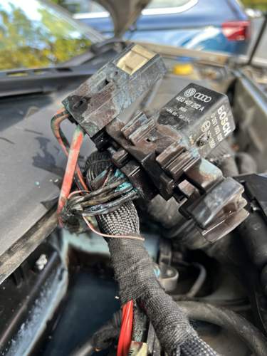

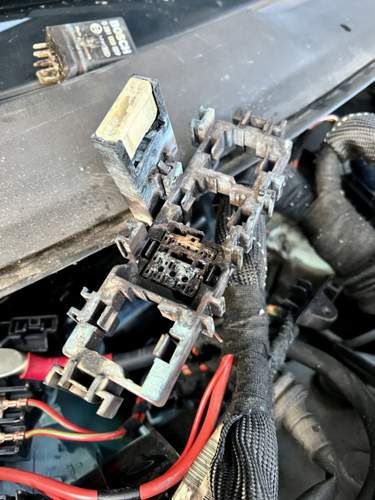

schau Dir mal die E-Box im Wasserkasten an - die säuft schon mal ab wenn die Abläufe vom Wasserkasten dicht sind. Darin befindet sich auch die Steuerung für die Glühzeiten.
Nachtrag:
gerade mal nachgesehen..... Steuergerät für Glühzeitautomatik (J179), es befindet sich im Relaisträger E-Box Wasserkasten rechts (in dritten Position von vier). Sieht wohl aus wie ein Relais und hat schon öfter Probleme gemacht (siehe auch Sufu)...

Laut Stromlaufplan gibt es dort nichts für die Glühkerzen des 2.7/3.0TDI. Das Steuergerät für Glühzeitautomatik (im Wasserkasten) wird vom Steuergerät für Dieseldirekteinspritzanlage angesteuert und dann gibt es noch 2 Sicherungen:
S125 (80A) - Sicherung für Glühkerzen
SA12 (15A) - Sicherung 2 auf Sicherungshalter Motorraum
Mehr ist da nicht also bitte nicht verwechseln mit den Relais für Spannungsversorgung die man u.a. unter dem Lenkrad findet....
