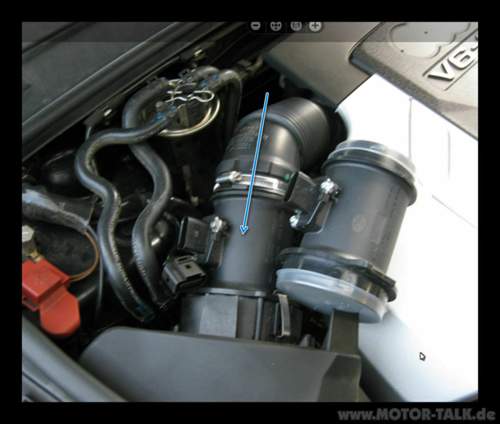

Wo liegt der LMM und wie "reinige" ich ihn am besten?
Habe was von Bremsenreiniger gelesen?!

Klick
Naja, von Bremsenreiniger halte ich nicht viel.
Mach ne Logfahrt mit vcds

Bremsenreiniger bringt nur was für eine kurze Zeit. 240 Euro sind viel zu teuer, ich habe den LMM hier gekauft: klick mich
Das Teil sitz direkt hinter dem Luftfilter und ist ruckzuck ausgewechselt (siehe Bild) und der LMM aus meinem Link war baugleich mit dem ab Werk verbauten, es wurde lediglich das Audizeichen entfernt aber die Nummern usw. waren gleich.

Nachtrag: Bei meinem 3.0TDI (2007er VFL) war der nach 125.000km schon fertig, nach dem Wechseln zog der Wagen besser und verbrauchte weniger...
