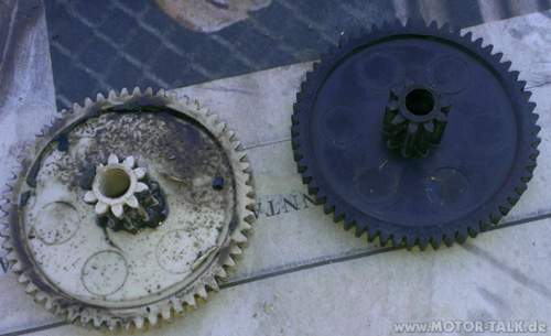

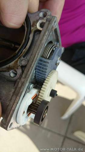

Hallo liebe Forum Kollegen!
Ich hab ein kleine Problem mit meiner Drosselklappe (Teilenummer 059145950R).
Ich habe Sie jetzt ausgebau und auch in die Einzelteile zerlegt und musste feststellen das die Zahnräder rund sind (siehe Foto).
Weiß hier zufällig einer wo man solche Zahnräder herbekommt?
Für jede Hilfe wäre ich sehr dankbar.
Gerald

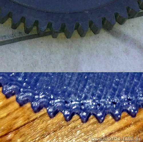

Hallo nochmal!
@MichiSchmidt
Da mir heute sehr langweilig war und mir die blöde Drosselklappe keine Ruh gelassen hat habe ich mir mal die Mühe gemacht die zwei Zahnräder (schwarzes Viertelzahnrad und weißes Zahnrad) per Autocad in 3D zu zeichnen!
Somit müsste es ja möglich sein es per 3D Drucker auszudrucken!
Ich würde mich echt freuen wenn Sie mir die Ausdrucken könnten und ich Sie mal testen könnte ob es hält 🙂
Die zwei Zeichnungen habe ich im Datenanhang hinterlegt.
LG Gerald
Weisses-zahnrad
Viertel-zahnrad

Ich hab mal die zwei Zahnräder in ein .stl Format umgewandelt ... soviel ich weiß arbeiten die meisten 3D Drucker damit.
LG Gerald

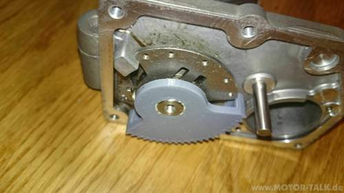

Hallöchen!
Ihr werdet es nicht glauben aber es ist vollbracht 🙂
Die Verzahnung der Zahnräder passt wirklich gut!
Morgen wird es in Verbauten Zustand auf Herz und Nieren getestet!
Von denn was ich ein bisschen Angst noch habe ist dass mir die Zahnräder wegschmelzen.
LG Gerald

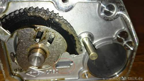

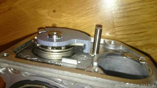

suicide392

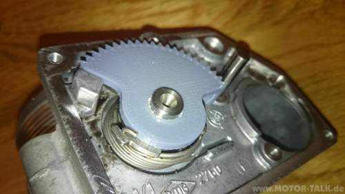

Also erst mal gute Arbeit.
Nichtdestotrotz bin ich der Meinung, dass es nicht bzw. nicht lange funktionieren wird.
Wie man in dem Bild von mir erkennen kann ist das Original Zahnsegment auf einen Stahl- Exzenter (vermute mittels mit der Klappenwelle verbunden ist) aufgespritzt.
Du hast das „gedruckte“ Zahnsegment mit dem Exzenter durch zwei kleine Nasen (Rot eingekreist) zur Mitnahme der Drehbewegung montiert.
D.H der Kraftverlauf geht von den beiden „Nasen“ über die Zähne des Segments auf das Ritzel wo die höchsten Kräfte auftreten (Rot Markiert). Aus diesem Grunde ist ja auch das Ritzel auf der Rückseite des Zwischenzahnrades ebenfalls defekt und nicht nur die Zähne im unteren Bereich des Zahnsegmentes.
Hinzu kommt, dass die Zähne am Zahnrad und noch viel weniger am Ritzel aussehen als ob sie im idealen Eingriff sind!
Ich denke mal es wird temporär eine Mitnahme erfolgen. Wie lange wird man sehen.
Im Übrigen hatte ich schon einige Male gepostet, dass das Zahnrad für die Drosselklappe identisch mit dem der Saugrohrklappe ist. Defekte Saugrohrklappen bekomme ich nachgeschmissen.
Das Problem reduziert sich also auf das Zahnsegment in Hybridbauweise.
Will aber damit in keinster Weise Deine Leistung schmälern!
Echt gut gemacht und mit steigender Qualität und Genauigkeit und „at least“ Materialeigenschaften eröffnet sich hier ein gewaltiges Potenzial.
Besten Dank!

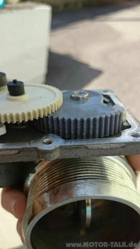

So ich bin jetzt bei ca. 15C Außentemperatur eine Strecke von ca.50 KM gefahren und hab dem Wagen nichts geschenkt.
Im Motorraum war es wirklich heiß und man könnte die Drosselklappeluftdurchlassung fast nicht mit bloßen Hände angreifen.
Im Gegensatz wo der Motor der Drosselklappe verbaut ist konnte man es vorsichtig angreifen.
Und siehe da das Zahnrad ist noch ganz 🙂
Ich muss aber gestehen dass ich nur das Viertelzahnrad verbaut hatte da bei mir das weiße Zahnrad noch halbwegs gut ist und die Qualität der Kopie nicht wirklich gut geworden ist!
So hier nochmal kurz die ganzen Fakten:

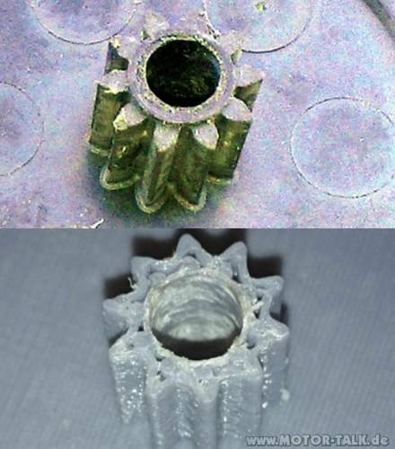

Mein Zahnrad würde mom. mit einen PLA Filament wo der Glasübergangstemperatur ca. bei 70C liegt. ---> besser wäre Nylon da sollte der Glasübergang so bei ca. 170C liegen (http://www.fabberworld.com/Taulman-Nylon-1-75-3-00:::12.html)
Dann würde es mit 70% gedruckt ---> 100% wäre auf jedenfalls ein Muss 🙂
Und die Extrusionsdüse hatte 0.5 mm ----> wäre wahrscheinlich besser sie hätte 0,3 oder sogar 0,2 dann würde die Qualität von weißen Zahnrad besser aussehen
Die Druckzeit der zwei Zahnräder war bei ca. 48min.
Also steckt wirklich noch viel Potenzial wie DrIng schon geschrieben hat darin.
Da ich leider selber keinen 3D Drucker selbst besitze ist es für mich echt schwierig das Ganze noch ausführlich zu Testen.
Vielleicht hat ja zufällig ein Aufmerksamer Leser hier einen 3D Drucker und auch Lust und Laune mir beim Testen ein bisschen unter die Arme zu greifen 🙂
Ich hab das Viertelzahnrad natürlich mit 2 Komponenten Kleber verklebt somit liegt nicht der Kraftverlauf an den beiden Nasen sonder am ganzen Metallarm wie beim original!
Das einzige was ich noch machen musste war das ich die kleine Metallerhebung weg bohren (siehe Foto rote makierung) musst da ist die Kopier bis ganz am Boden gezeichnet hatte (wär eine Überlegen es Vielleich um 1-1,5mm niedriger zu Zeichnen) da ich von weißen Zahnrad die Ganze länge der Zähne wollte zwegs Kraftübertragung.

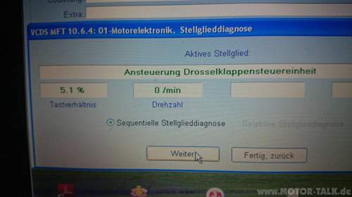

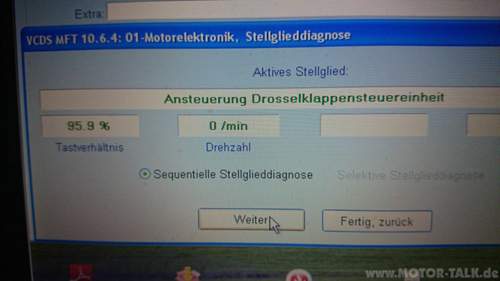

So und zum Schluss habe ich noch einen Technische Frage: Ist es normal wenn man die Drosselklappe mit einen VCDS (Tester) testet dass die Schwellpunkte von 5,1% bis 95,9% liegt? (siehe Foto)
Denn mit diesen Schwellpunkt kann man sich Sichergehen ob das Zahnrad wirklich dem original entspricht
Ich halte euch am laufenden wann das Zahnrad bricht 🙂
LG Gerald

Habe gerade eie Stellglieddiagnose gemacht an meiner neuer Drosselklappe.
Geht von 5,1 % bis 95,9% 😉
Also passt!

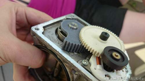

Hallöchen,
Da mir heute ein bisschen langweilig war und ich es einfach nicht glauben konnte das es wirklich zu 100% Genau funktioniert habe ich mal kurzerhand die Drosselklappe abgeschraubt und es mit Tester getestet!
Für alle Skeptischen hier ein Video 😉
Hallöchen alle zusammen,
So ich hätte für euch hier ein Update wie's den Zahnrad so geht.
Also ich bin jetzt ca.1000km gefahren und musste beim Ausbauen des Zahnrades feststellen das der 2 Komponenten Kleber nicht gerade die beste Wahl war
Aber die 2 halte Nasen halten nach wie vor das Zahnrad auf Position und auch die Verzahnung hält ebenfalls bis jetzt.
Aber man merkt das die hitze ein Problem ist den es fängt sich ganz leicht zu verformen an.
Also wie schon mehrmals geschrieben von der Passgenauigkeit würde es zu 100% funktionieren aber beim Material müsste man echt noch was machen.
Also hoffe ich noch immer dass hier einer Nylon mit seinen 3D Drucker drucken kann.
Bitte helft mir 😉
LG Gerald
