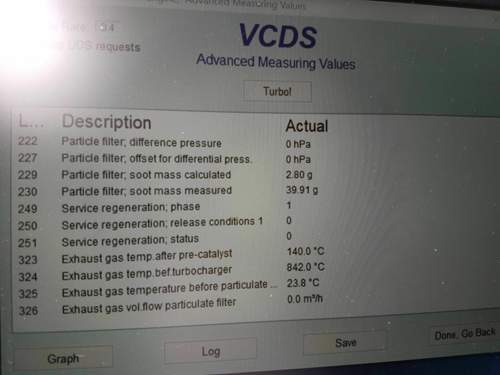

Nun meine Frage an Euch, ich habe heute mit meinem VCDS Software paar Daten ausgelesen, könnt ihr mir bitte sagen ob die Werte DPF voll oder Differenzdrucksensor defekt oder was auch immer sagen, sagen.

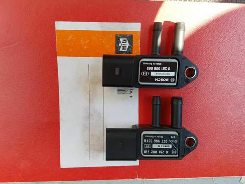

ich hatte gestern über Amazon den Differenzdrucksensor gekauft, gerade ist es gekommen, schnell eingebaut angelernt dann wollte ich den partikelfilter regenerieren. leider sind die beiden Fehlermeldung wieder gekommen und in Notlauf gegangen.
habt ihr noch Ideen was es sein kann?
@CanA4K82.7TDI schrieb am 25. Mai 2019 um 19:11:10 Uhr:
Soll das ein "Original" Teil sein ? Sieht nach China Clon aus !😉
ich hoffe das es Orginalteil ist.
Kannste vergessen!
Den DDS immer original bei Audi kaufen!
Hatte auch mal einen für meinen Bruder in der Bucht bestellt (original Bosch). Nach einem Monat war der wieder defekt. Dann bei Audi 60,- für einen gezahlt und es herrschte Ruhe.

🙂 wollten 85 Euro haben, da war ich zu geizig wie ich gesehen habe das es im Netz für 25euro es gibt.

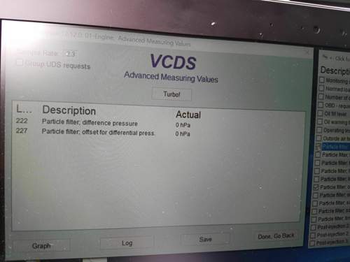

Fehlerspeicher?
Würde so auf jeden Fall erstmal nicht Fahren!

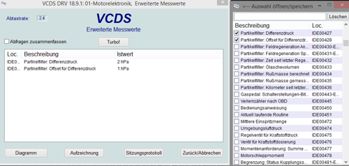

So sollte es ausschauen, wenn der Wagen aus ist.
Unbenannt
so sieht das bei mir aus. ist das ok?
ohne das Auto gesartet zu haben ich meine im kalten Zustand zeigt das vcds mir diese Temperaturen an ist das normal?
Wann hat der Motor denn letztes mal gelaufen?
Die Temperaturfühler müssen die Umgebungstemperatur anzeigen.
Vor Partikelfilter 23,8°C
Vor Turbolader 842°C
Nach Katalysator 140°C
Wenn der Motor stunden nicht mehr gelaufen hat dann sind Werte vor Turbolader und nach Katalysator viel zu hoch.
übernacht gestanden, jetzt habe ich mal gestartet klima voll aufgedreht und 1200u/min es raucht am Auspuff. es scheint Temp Sonden defekt sind oder?
