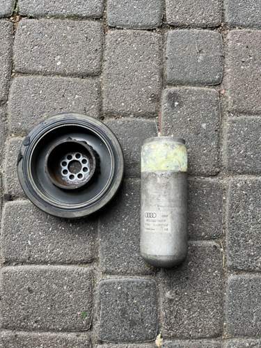

Typischer Verdächtiger hier wäre entweder eine defekte große Kurbelwellenriemenscheibe mit Schäden an der Vulkanisierung oder aber die Lima ist falsch oder falsch positioniert oder mit Freilauf nachgerüstet worden, der dann nicht fluchtet.

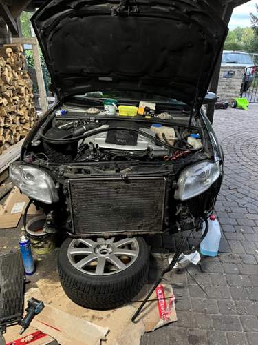

Das werde ich meinem Vater alles weiterreichen, damit er das in der Werkstatt kontrollieren lassen kann. D.h., ich werde morgen mal versuchen selbst einen Blick auf die KW-Riemenscheibe zu werfen, falls man von unten oder durch einen Lüftungseinlass von vorne etwas sehen kann. Soweit ich weiß, muss für die Reparatur die Stoßstange nach vorne geholt werden, was ich noch nie gemacht habe und daher nicht weiß, wie aufwendig das ist.

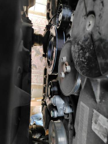

Blick auf KW-Riemenscheibe gelingt von oben ganz gut. Wenn der Riemen an einer Seite beschädigt wird, dann findet sich auch schnell eine Ursache dafür. Wenn man schon mal die Servicestellung herstellt, kann man auch gleich Rollen und Spanner und große Riemenscheibe mitmachen. Aber es muss die Flucht aller Riemenscheibe gewährleistet sein.

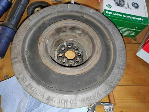

Alte Riemenscheibe BJ2006 ansich noch ganz gut in Schuss. Keine Risse erkennbar.
Im Vorderen Bereich löst sich der Gummi etwas von der Inneren Glocke.

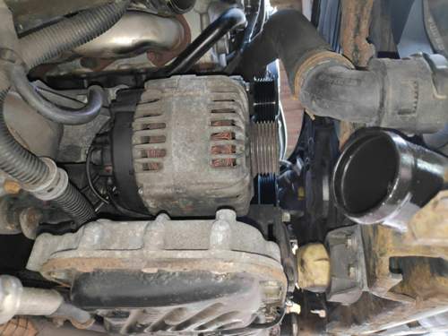

Lichtmaschine wurde zwecks Lager und Laderegler kontrolliert. Schleifring eingelaufen... klar nach 870000km, aber noch Kupfer vorhanden.
Ich hatte den Regler zwecks Kohlenverchleiß vor 10000km erneuert.
Die Riemenscheibe dee Lichtmaschine muss natürlich in Flucht mit den anderen "Rollen" passen.
