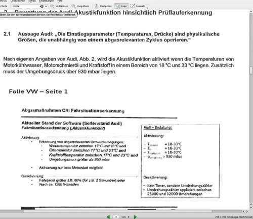

Themenstarteram 1. November 2020 um 15:53
Habe heute, nach 5 Jahren die Ursache durch Zufall gefunden und beseitigt.
Der Grund für das nageln und schwer Gas annehmen, vor erreichen der Betriebstemparatur 80C, war eine verstopfte ASR ( Bypass ) Leitung.
Das ändert jedoch nichts an der Akustikfunktion, die der BPP u.a. auch mitbringt.
https://fragdenstaat.de/.../
Das nageln kommt also mit Sicherheit irgendwann wieder.
Akustikfunktion
