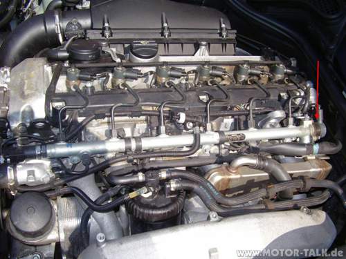

ich habe das gleiche Problem. Könnt Ihr mir den Einbauort von dem Ventil nennen?

Hier findest du ein Bild
Die Rail hast du schon gefunden, das ist aber der Raildrucksensor und nicht das Raildruckregelventil. Das Raildruckregelventil sitzt am anderen Ende der Rail.

Genau. Deshalb hatte ich den obigen Beitrag auch schon gelöscht.
Zum Trost gibt es jetzt das richtige Bild im Anhang - leider vom Sechszylinder. Macht aber nichts.
Rd-regler
Macht ja nix. Solange nicht jemand auf die Idee kommt und seine Einspritzanlage kaputtrepariert weil er nicht weiß was er macht. Dann heißt es wieder, die blöden Leute bei MT wissen nichtmal wo so ein doofes Ventil sitzt. 😉
