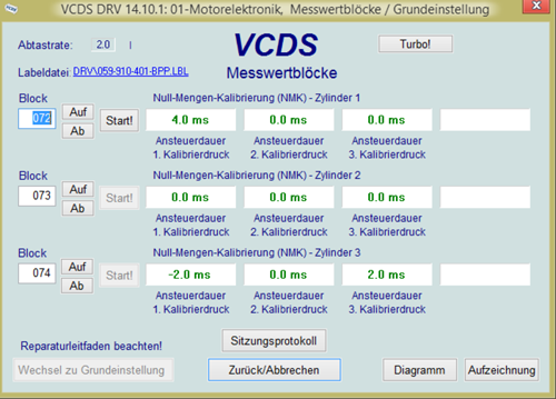

Hallo Freunde,
ich habe mich durchgelesen aber leider kein Antwort gefunden.
Es geht um die Injektoren beim 4F 3.0tdi.
Ich habe selber kein vcds und habe mir mal die Messwertblöcke 72-77 auslesen lassen.
In verschiedenen Themen werden werte genannt... erste wert sollte nicht schlechter als -45ms und Messwert 2 nicht schlechter als -15ms sein.
Das Vorzeichen macht mir jetzt sorge. Ich habe beim ausgelesenen kein minus davor.
Messwertblock 72 2.0ms 6.0ms 4.0ms
Messwertblock 73 2.0ms 16.0ms 2.0ms
Messwertblock 74 4.0ms 12.0ms 6.0ms
Messwertblock 75 16.0ms 18.0ms 2.0ms
Messwertblock 76 14.0ms 18.0ms 2.0ms
Messwertblock 77 8.0ms 14.0ms 6.0ms
zu hören ist das ein Injektor klackert.
was sagen mir die werte... von minus ist hier garnichts zu sehen.
Könnt ihr mir da helfen?

das sind meine Werte. 235000tkm BMK Bj 2005
Zyl 1 72 0,0 4,0
Zyl 2 73 0,0 4,0
Zyl 3 74 -22,0 -6,0
Zyl 4 75 -26,0 -14,0
Zyl 5 76 18,0 6,0
Zyl 6 77 0,0 8,0
Nichts klackert aber er hat diese aussetzer beim starten manchmal. Im Cockbit gehen die Lichter aus und das MMI geht auch kurz aus. Liegt es an Nr 3 und 4 oder doch der Anlasser

Zylinder 4 kann schon soweit sein, das er Probleme bereitet. Wie oft schon erwähnt, sollten man sich nicht auf die Werte versteifen, trotz guter Werte waren schon einige mehr wie verschlissen. Man sollte eher die Symptome im Auge behalten, Ölstand ruckeln und warmstart probleme.

Was echt wichtig ist das du wie schon gesagt den Ölstand im Auge behälst. Wenn den Anlasser schwer dreht liegt das wohl daran das der Diesel im Zylinder verdrängt werden muss. Vor meinem Injektorwechsel hatte ich dieses Problem auch. Jetzt dreht der Anlasser wieder wie ein Weltmeister.

Falls jemand so ein Problem mit Injektoren haben sollte, dass er nicht weiter weiß bin ich bereit dafür mir halbe Stunde Zeit zu nehmen und das zu Begründen, hat aber keiner von daher findet ihr im Anhang Werte von Injektoren die aus einem anderem Motor stammen, der schon 190.000km davor gelaufen ist, mittlerweile schon 15tkm drinnen.
Läuft 1A.
