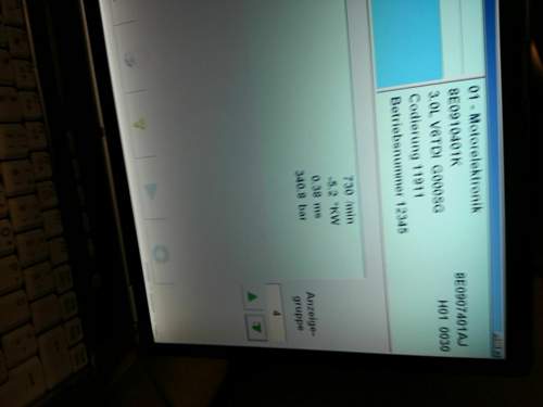

So nun habe ich eben was von den Raildrucksenoren gelesen. Habe bei mal abgezogen. Bei dem auf der Beifahrerseite ging das Auto aus und beim aderen lief er noch schlechter. Dachte es sei einer defekt und das Steuergerät würde beim abziehen einen ausgleichswert nehmen. Ich habe mir mal mit dem PC Volgende Daten angesehen seht Bild 1 und 3 . Bild 2 sind die die Drucksensoren die ich abgezogen habe. Ich habe die werte beobachtet im Lauf. Schwankt zwischen 250 und 350 bar. im Standlauf. Sobald ich 100 Umdrehungen gas gebe ist der Druck völlig konstand. Das Spieglt auch wieder wie schlecht er im Stand laüft und wenn man gas gibt das ruckeln weg ist. Was ist da blso los? Danke euch

Was mir dazu noch einfällt. Zum Ausbau der Injektoren habe ich auch aus Platz gründen die Luftklappe in der Nähe von Injektor 4 ausgebaut und sauber gemacht. Was wenn die nun nicht mehr richtig schließt? Wie prüft man das?

Zu 90% liegts an den Injektoren, ich kenne den Motor sehr gut, der spritzt nicht ein wie er sollte, sonst würde er auch nicht ruckeln! Es könnten noch andere Sachen sein, aber wenn der Msg. Fehlerspeicher leer ist, dann sinds die Injektoren

Habe den instandsetzer kontaktiert. Abwarten was der meint. natürlich kann ich die Injektoren zurück geben. Aber warum arbeiten die Injektoren nur im stand schlecht? Ich glaube nicht an die Injektoren denn nachdem ich die alten wieder zurück gebaut habe war das Problem 1zu 1 wieder da. Und vorher gingen die alten Injektoren noch bzw. gab es dieses Problem nicht.
