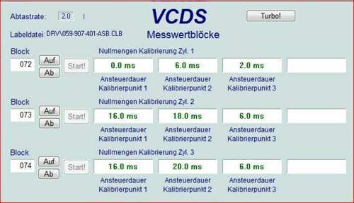

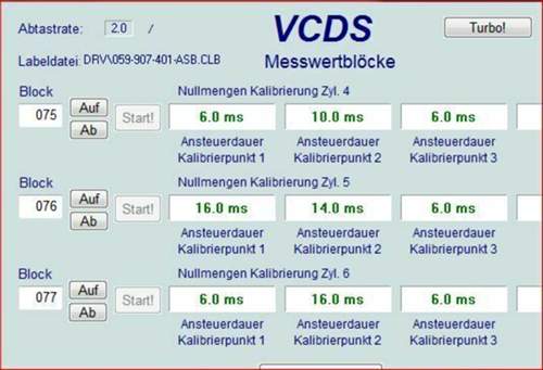

Hallo Freunde,
ich habe mich durchgelesen aber leider kein Antwort gefunden.
Es geht um die Injektoren beim 4F 3.0tdi.
Ich habe selber kein vcds und habe mir mal die Messwertblöcke 72-77 auslesen lassen.
In verschiedenen Themen werden werte genannt... erste wert sollte nicht schlechter als -45ms und Messwert 2 nicht schlechter als -15ms sein.
Das Vorzeichen macht mir jetzt sorge. Ich habe beim ausgelesenen kein minus davor.
Messwertblock 72 2.0ms 6.0ms 4.0ms
Messwertblock 73 2.0ms 16.0ms 2.0ms
Messwertblock 74 4.0ms 12.0ms 6.0ms
Messwertblock 75 16.0ms 18.0ms 2.0ms
Messwertblock 76 14.0ms 18.0ms 2.0ms
Messwertblock 77 8.0ms 14.0ms 6.0ms
zu hören ist das ein Injektor klackert.
was sagen mir die werte... von minus ist hier garnichts zu sehen.
Könnt ihr mir da helfen?
LG

Kann mir jemand was zu den Werten sagen? Lau audi alles ok, hab aber immer mal wieder weißen Rauch - allerdings nur in der Stadt. Fahr leider zu 70% in der Stadt.
Sind ok. Meine sehen nicht besser aus.

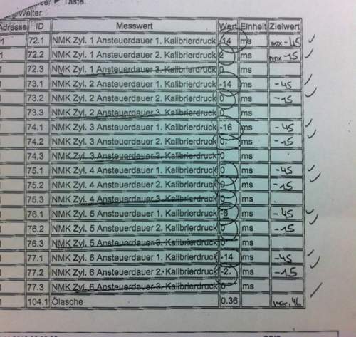

hab mal meine Injektoren öfters ausgelesen Injektor 1 - bis 5 ist immer im ersten wert was zwischen -15 bis -25
aber Zylinder 6 hat immer alle werte auf 0 stehen, was ist da los? Injektoren wurden letztes jahr Bei Audi getauscht
kein ruckeln, stinken nix
nur das Injektor 6 alle werte immer auf 0 hat, normal?

Hallo Leute,
was haltet ihr von diese werten a64f 2006 30.tdi 300000km ?
gruß sinan

Na Na ....schau Dir mal die zweiten Werte an.
Etwas hoch oder ?
@Senti:
für die Pluswerte wurden leider noch keine Grenzen oder Richtwerte genannt also kann ich nicht sagen ob die mit max. 20ms etwas hoch sind oder nicht. Bei den bekannten Minuswerten ist der Injektor defekt (Nadelsitzverschleiß) und bei hohen Pluswerten nur verkokelt was man durch Reinigen beheben kann.
Ich lerne natürlich gerne dazu falls es was Neues zu dem Thema gibt, vielleicht meldet sich der User Edens (oder so) noch zu Wort, der hat sich wohl intensiv mit dem Thema Injektoren beschäftigt....
Ja ich kenne die minus Grenzwerte... aber der zweite so hoch in Plus ist ungewöhnlich.
