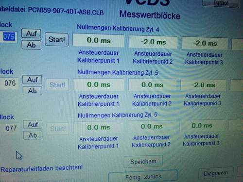

Hallo Freunde,
ich habe mich durchgelesen aber leider kein Antwort gefunden.
Es geht um die Injektoren beim 4F 3.0tdi.
Ich habe selber kein vcds und habe mir mal die Messwertblöcke 72-77 auslesen lassen.
In verschiedenen Themen werden werte genannt... erste wert sollte nicht schlechter als -45ms und Messwert 2 nicht schlechter als -15ms sein.
Das Vorzeichen macht mir jetzt sorge. Ich habe beim ausgelesenen kein minus davor.
Messwertblock 72 2.0ms 6.0ms 4.0ms
Messwertblock 73 2.0ms 16.0ms 2.0ms
Messwertblock 74 4.0ms 12.0ms 6.0ms
Messwertblock 75 16.0ms 18.0ms 2.0ms
Messwertblock 76 14.0ms 18.0ms 2.0ms
Messwertblock 77 8.0ms 14.0ms 6.0ms
zu hören ist das ein Injektor klackert.
was sagen mir die werte... von minus ist hier garnichts zu sehen.
Könnt ihr mir da helfen?

@A64FQuattro1981 schrieb am 24. Juni 2015 um 23:26:55 Uhr:
@ a3Autofahrer
Ist eigentlich auch im 5 Gang so, im 6 kann ich es nicht genau sagen. Unter Last ist es schlimmer, dass merkt man sogar wenn man untertourig im 6 Gang so bei 1000 u/min im Schubbetrieb fährt.
Die Werktstatt hat heute nochmal ausgelesen, allerdings mit BoschTester, da waren die Werte der Injektoren anders. Wenn ich mit VCDS die Kanäle 72-77 anschaue ist wieder alles beim Alten
Schubbetrieb ist eigentlich verbrennungfreier Betrieb, meinst Du das, oder meinst Du damit, dass durchaus Gas gegeben wird? Weil ohne Verbrennung keine Injektorursächlichkeiten.
Was die Werkstatt ausgelesen hat, kann sonst was sein, manche lesen die Unruheausgleichswerte aus, manche noch andere Zahlen. Aber die Nullmengenkalibrierwerte sollten schon übereinstimmen.
Dennoch kommen wir hier leider nicht richtig weiter, offenbar kann man schon das Fahrwerk ausschließen. Eventuell gibt es andere Probleme, die eigentlich nicht mit dem Injektor bei der festen Drehzahl zu tun haben dürften. Aber, so habe ich gestern lernen müssen, ist diese ganze Injektorsache sehr komplex, durchaus kann das System Injektor - Rail bei bestimmten Steuerfrequenzen komisch reagieren, also zu Problemen führen. Das führt hier aber nicht zum Ziel. Eigentlich müsstest Du genau diesen einen Injektor testweise durch eine. anderen ersetzen, dann kannst du das ausschließen. Oder du prüfst, ob andere Probleme aufgetaucht sind, zB. AGR, oder LMM oder Drallklappen. Vielleicht könntest Du von deinem Problem ein Video machen und es auf YT posten und hier verlinken. Vielleicht kann jemand sofort das Problem wiedererkennen.

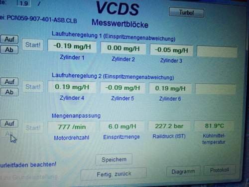

@stunt_rider neuen IMA Code können nicht alle Bosch Prüfstellen erstellen. Ich denke kaum dass es an dem Injektor liegt, wenn der Nachtropft passt die Laufruheregelung vorne und hinten nicht, meiner hat damals garnicht soviel geraucht wie schlecht die Werte von der Laufruheregelung aussahen.
Da sind deine Injektoren scheinbar doch in Ordnung, und die was du dir geholt hast bei den Werten wohl auch...
Ja warum raucht er dann so ganz zufällig nachdem ich den einen Injektor gewechselt habe?! Kann nur daran liegen am tag zuvor hab ich ihn 20min im stand laufen lassen und es rauchte nach 10-15min wirklich nur ganz minimal nichtmal der rede wert .
Jetzt nach dem tausch raucht er wirklich wie eine nebelmaschine!!! Und morgen soll der Wagen verkauft werden ich könnte durchdrehn!! Hätte ich bloß alles so gelassen -.-
Ach ja hier nochmal die laufruheregelung bei warmen motor nach knapp100KM mit dem neuen Injektor auf Zylinder 6
Und seit neuesten (seit heute Abend) sind zylinder 4 & 5 beim Kalibrierpunkt 3 auch im minus !?
Weiß einer wieviel bar beim 3ten sind?
Ich meine bei Stelle 3 sind es 1650 - 1800bar. Je nach Motortyp. Heißt an Stelle sind die Werte für Vollast.

am 21. Juli 2015 um 13:52
Hallo Forum,
Was sagt Ihr zu den Werten von meinem A6 4f 2,7TDI?
Messwertblock 72 -11,0ms 5.0ms 8.0ms
Messwertblock 73 -8.0ms -1.0ms 4.0ms
Messwertblock 74 -6.0ms 8.0ms 7.0ms
Messwertblock 75 -4.0ms 4.0ms 4.0ms
Messwertblock 76 -3.0ms 10.0ms 13.0ms
Messwertblock 77 -7.0ms 6.0ms 10.0ms
Über eine schnelle Antwort würde ich mich freuen.
