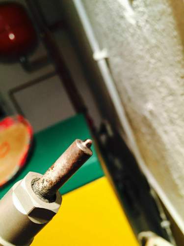

Eine Frage muss der Teilder Nadel der zum Injektorschaft hin geht auch ganz sauber sein oder müssen wirklich nur die Löcher an der Nadelspitze sauber sein und der rest ist egal!? Bei diesem Injektor von mir is es hinten beim Schaft nämlich ganz schlimm verkokt... Will nur wissen ob ich das vor dem einbau irgendwie Reinigen soll..
Auf dem Foto wirst da die Löcher wohl kaum sehen können, die sieht man mit dem bloßem Auge auch nur ganz schwer.
Wie schon gesagt, Spitze ist in dem Fall egal, Kraftstoff kommt ja auf den Löchern raus nicht an der Spitze.
Der Injektor ist außerdem sogar sehr sauber im Gegenteil zu dem was ich gesehen habe und was noch in Ordnung war.
Denke aber der Injektor von dir wird nicht viel gelaufen sein, sonst könnte ich es mir nicht anders erklären.
Bau dat Ding endlich mal ein und dann haben wir mehr Klarheit.
Okay also ist der dreck hinten an der nadel zum Schaft hin egal ? Kann was passieren wenn ich die spitze mit ein wenig bremsenreiniger spüle ?!
Morgen bzw heute in der früh wirds eingebaut !:-)
Ja das ist egal, da war auch der Kupferdichtring, an der Stelle passiert ja eh nichts.

Bremsenreiniger ist eigentlich dafür geeignet aber der Injektor schaut ganz OK aus!

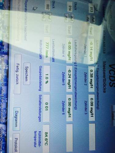

Habe den Injektor auf Zylinder 6 eingebaut und auch den Imacode eingetragen vor dem starten, jetzt raucht der Wagen noch mehr als vorher, das rauchen im stand hatte er eigentlich mitlerweile gar nicht mehr nur gaaaaanz wenig nach gaaaanz langer wartezeit kaum sichtbar, nun ist es wie üblich sobald man stehen bleibt raucht er wie schwein .... Laufruheregelung bei warmen motor habe ich ein Bild angehängt, hab während der fahrt auch auf die laufruheregelung geschaut und die verhält sich etwa gleich wie restlichen 2 Injektoren auf der zylinderbank. Also zum Vergleich vorher ist der wert bei zylinder 6 nun besser was die laufruheregelung betrifft, jedoch raucht er jetzt nach dem wechsel von nur einem Injektor der angeblich laut Prüfbericht inordnung sein soll :/

Fahr ihn mal 1-2Tage und schau dann nochmal nach. Schau vor allem aber in die MWB 72-77.
Ja aber der MWB aktualisiert sich doch erst nach rund 1000 KM , aber der Injektor am Zylinder 6 war eindeutig selbst beim Kalibrierpunkt 3 im minus die anderen 5 nicht.
Und der motor schüttelt jetzt spürbar weniger in den besagten drehzahlen also bei 950 und 1950 u/min.
Der Injektor liefert ja jetzt einen Wert eines neuen Injektoren.
