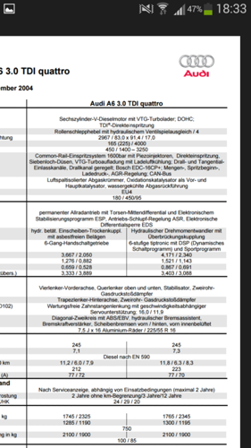

Es geht um die Injektoren beim 4F 3.0tdi.
Ich habe selber kein vcds und habe mir mal die Messwertblöcke 72-77 auslesen lassen.
In verschiedenen Themen werden werte genannt... erste wert sollte nicht schlechter als -45ms und Messwert 2 nicht schlechter als -15ms sein.
Das Vorzeichen macht mir jetzt sorge. Ich habe beim ausgelesenen kein minus davor.
Messwertblock 72 2.0ms 6.0ms 4.0ms
Messwertblock 73 2.0ms 16.0ms 2.0ms
Messwertblock 74 4.0ms 12.0ms 6.0ms
Messwertblock 75 16.0ms 18.0ms 2.0ms
Messwertblock 76 14.0ms 18.0ms 2.0ms
Messwertblock 77 8.0ms 14.0ms 6.0ms
zu hören ist das ein Injektor klackert.
was sagen mir die werte... von minus ist hier garnichts zu sehen.

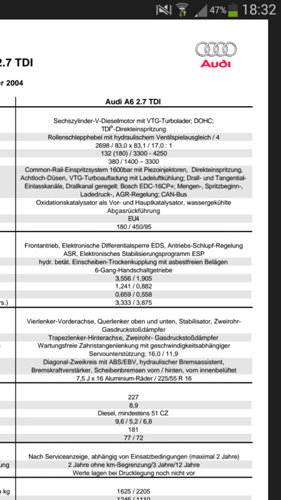

Hey Leute,
Wasmeint ihr kann ich in meinen BMK Injektoren mit der Endung "AC" einbauen? Also die stammen ja ursprünglich vom 2.7TDI sollen aber keine Probleme machen.. Kann ich die problemlos bei mir einbauen ?
Grüße und danke im Voraus!
Finde den Fehler(siehe Anhang) ! Einbau auf eigenes Risiko und das wäre es mir nicht, wegen ein paar Kröten. Sparen am falschen Ende kann am Ende teurer werden!
Edit
Nach mehrmaligem versuch, hat es endlich geklappt, die richtigen Dateien hoch zu laden. Über das Smartphone gar nicht so einfach. 🙂
Das wurde doch schon einmal diskutiert, es geht doch nur darum das die vom 2.7TDI 8Löcher haben und die vom 3.0 TDI 7Löcher.... Das soll aber nichtsmachen sagen viele ?!
Weiß einer wie sich dadurch das Einspritzbild verändert und warum es mit der 8 loch düse nicht funktioniert?

Ich denke die Düsen würden für das 2.7 TDI Zylinder optimiert, der Zylinder von 3.0 TDI ist ja n ticken größer, würde es nicht riskieren.
Keine Ahnung, schade das es hier gerade keinen Dieselspezialisten gibt der da was dazu sagen kann ... Die Injektoren wären echt günstig 200€ für alle 6st "AC" Endung würde alle zu bosch schicken um zu sehen ob und wieviele noch gut sind ..
