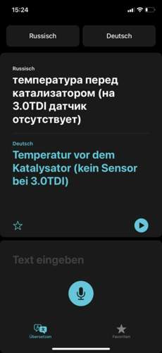

Hat sich erledigt ??. Der 3.0 tdi hat keinen temp sensor vor denn vorkat . Dieser wert ist einfach da…Deswegen hab ich keinen Fehler und deswegen passiert nichts wenn ich die Stecker ausziehe ???????. Danke trotzdem für eure hilfe ???
@flavius_rs schrieb am 30. Juni 2021 um 20:45:47 Uhr:
doch hat er, sitzt im Abgasgehäuse von hinten
Nein hat er nicht :-)
@flavius_rs schrieb am 30. Juni 2021 um 21:01:33 Uhr:
Ist das ein ASB mit 233 PS?
Ich möchte jetzt nicht spitzfindig sein, aber gewöhnlicherweise sitzt der Temperatursensor 102.1 stromab des Kats - also nach dem Kat. Direkt vor dem Kat gibts keinen Sensor. Erst wenn man weiter zurück bis zum Turbo geht, dann gibts beim 3.0 TDI einen G235 Temperatursensor.
Was für eine Quelle zitierst Du in Deinem ersten Bild?

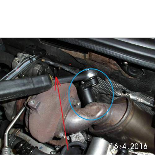

doch hat er da ich ihn schon gewechselt habe, sitzt wie gesagt im Abgasgehäuse/Flansch des Laders> roter Pfeil.
https://www.ebay.de/itm/273922974206?...
Der blaue Kreis ist die Lambdasonde vor Oxi Kat
