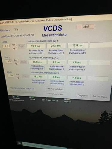

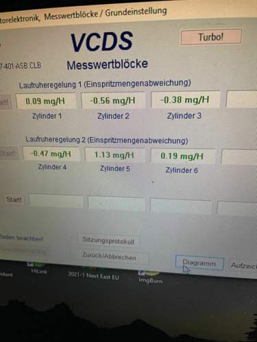

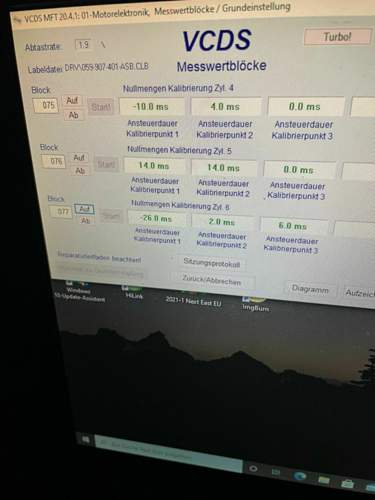

@Hawk3 : zu den von dir eingestellten I-Werten: Bis auf Zyl 2 liegen die alle sehr nahe am Nullpunkt und sind damit optimal, besser geht nicht. Die minus 18 des Zyl 2 sind - soweit ich das beurteilen kann - auch nicht irgendwie bedenklich. Dieser eine sollte zukünftig gelegent halt mal im Auge behalten werden, aber noch gibt es keinerlei Anlass, sich Gedanken oder gar Sorgen zu machen.
Grüße, lippe1audi

@lippe1audi schrieb am 19. April 2021 um 09:08:12 Uhr:
Grüße, lippe1audi
Vielen Dank für deine Einschätzung.

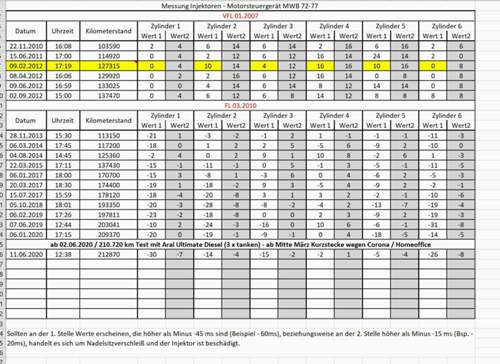

Es gibt keine eindeutigen Grenzwerte für den 3.0 TDI im Facelift-Modell. Die bekannten und hier oft angebrachten Werte (-15 ms und -45 ms) sind vom VFL - die kann man beim FL höchstens als groben Richtwert ansehen.
Die Werte ändern sich auch ständig, ich häng mal einen Screenshot von meinem ehemaligen 3.0 TDI's an (2007er VFL und 2010er FL). Da sieht man das die VFL-Werte relativ stabil bleiben und die Werte beim FL große Sprünge nach oben und unten machen. Bei beiden Motoren gab es keine Probleme mit den Injektoren, den VFL hatte ich aber nur bis ca. 143.000 km (Unfall mit Totalschaden).

@Atomickeins schrieb am 19. April 2021 um 09:44:32 Uhr:
