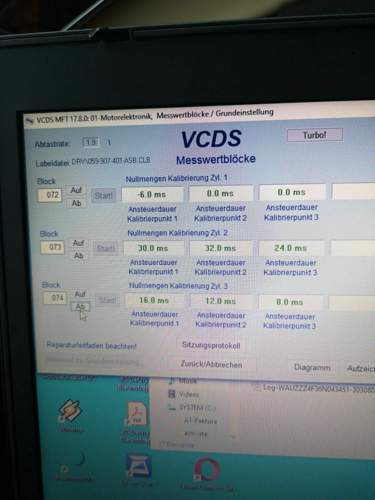

Hallo Freunde,
ich habe mich durchgelesen aber leider kein Antwort gefunden.
Es geht um die Injektoren beim 4F 3.0tdi.
Ich habe selber kein vcds und habe mir mal die Messwertblöcke 72-77 auslesen lassen.
In verschiedenen Themen werden werte genannt... erste wert sollte nicht schlechter als -45ms und Messwert 2 nicht schlechter als -15ms sein.
Das Vorzeichen macht mir jetzt sorge. Ich habe beim ausgelesenen kein minus davor.
Messwertblock 72 2.0ms 6.0ms 4.0ms
Messwertblock 73 2.0ms 16.0ms 2.0ms
Messwertblock 74 4.0ms 12.0ms 6.0ms
Messwertblock 75 16.0ms 18.0ms 2.0ms
Messwertblock 76 14.0ms 18.0ms 2.0ms
Messwertblock 77 8.0ms 14.0ms 6.0ms
zu hören ist das ein Injektor klackert.
was sagen mir die werte... von minus ist hier garnichts zu sehen.
Könnt ihr mir da helfen?

Hallo
Hab an meinem A4 B7 3.0 TDI folgende Werte ausgelesen und wollte wissen ob die ok sind? Scheinen mir etwas hoch die Werte......
Block 072 32 54 30
Block 073 58 66 42
Block 074 44 60 32
Block 075 70 60 40
Block 076 50 60 28
Block 077 60 64 46
Danke
Mit dem A4 B7 bist du hier wohl nicht so ganz im richtigen Forenbereich, aber zu den Werten:
Die sind in der Tat extrem hoch, da sollte mal einer unserer Motorspezialisten sich zu äußern.
Ist der Wagen viel im Kurzstreckenverkehr unterwegs - und wenn ja: wie lang sind die Strecken pro Fahrt ?
Grüße, lippe1audi

den Werten nach sollten die Injektoren verkokelt sein, eventuelle ist der Vorbesitzer viel Kurzstrecken gefahren. Ich würde das mal beoachten und mal paar Tankfüllungen den teueren Superdiesel von Aral oder Shell tanken. Es gibt auch Tankzusätze (z.B. Lambda Tankdiesel) die angeblich helfen sollen.
Hier noch was zum Lesen:
https://a6-wiki.de/?s=injektoren&post_type=post
Der Wagen kann ja nicht mehr rund laufen bei den Werten. Ich hatte bei geringeren verkokungen schon einen unrunden Leerlauf.
Ob Kurzstrecken zu solch hohen Pluswerten führen möchte ich bezweifeln. Ich fahre seit 4 Jahren täglich 2x20 km Kurzstrecke um den Kirchturm. Meine Werte liegen fast bei null.

Es gibt - mindestens - zwei Hauptursachen für hohe Injektorenwerte im Plus-Bereich. Die eine sind Kurzstrecken, das wäre alles was erkennbar unterhalb von 10 km liegt. Die andere sind miese Spritqualität mit hoher Biodiesel-Beimischung.
Bei meinem Dicken sprangen die I-Werte nach einem Italienurlaub mit 2x Tanken sehr deutlich nach oben., das war dann so zwischen 25 und 40.
Da hatte ich - um den hohen Spritpreisen in I auszuweichen die billigste Suppe getankt. Das bereue ich heute noch. Es dauerte 3 Tankfüllungen Edeldiesel, bis die I-Werte sich wieder normalisierten.
Da dein Dicker ja nun fast nur im "Mittelstrecken"-Bereich - falls es den gibt?:D - bewegt wird, würde ich es beim Tanken von Edeldiesel belassen, ggf. noch etwas beimischen, und dann die Werte beobachten. Wenn der Dicke normal fährt und sonst keine Fahrauffälligkeiten aufweist, hast du, nein: hat er eine Chance.
Grüße, lippe1audi

Bekannter der in ner Audi Werkstatt arbeitet hat mir angeboten die Kiste mitzunehmen, Injektoren Ultraschall reinigen und wieder einzubaun, kann wahrscheinlich nicht schaden
