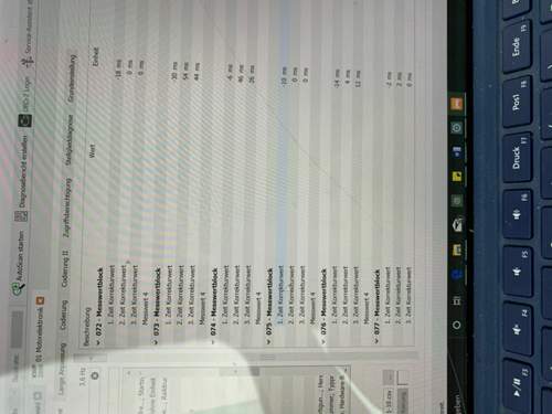

Hallo. Sind die Werte OK? Der eine hat - 14 soll ich den wechseln? - 15 ist ja Grenze oder?
Ist ein v8 tdi
Img-20191230
Img-20191230
Img-20191230
@Kevgo2410 schrieb am 31. Dezember 2019 um 12:31:26 Uhr:
Ist ein v8 tdi
Nein, würde ich nicht wechseln aber im Auge behalten.
Alles klar. Vielen Dank

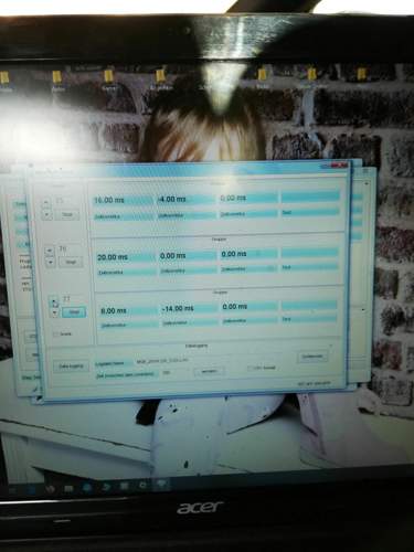

Könnte ich erfahren von euch ,ob meine Werte ok sind?
2.7 TDI BPP 280TKM
Sind ok.
Dankeschön!
