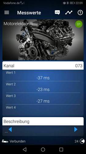

Was soll ich dann sagen, wenn meine seit 4 Jahren bei -37 liegen? 😁
Ich meine den Messwert 2 bei Grenzwert 0,15
Qualmt deiner oder hat andere Anzeichen für Verschleiß ?
Bei mir sind sie sie seit 4 Jahren bei -22 bis -25, der zweite Wert.
Nein, er qualmt nicht, springt einwandfrei an, das Öl vermehrt sich nicht und auch sonst ist alles in Butter.
Danke für die Info!
Meiner qualmt auch nicht, läuft rund und beim Anlassen nach langer Standzeit kein Qualm.
Auch beim Beschleunigen gibs keinen Qualm. Ich schäte da habe ich noch ein wenig Zeit 🙂)
Mach dich nicht wegen jedem noch so kleinen Furz verrückt. Hätte ich auf Forumsmeinung gehört, hätte ich noch vor 4 Jahren 2500€ in neue Injektoren gesteckt.
Solange der Motor rund läuft und es keine Anzeichen für Injektorschaden gibt (Qualm, deutliche Ölvermehrung etc.), kannst den Wagen weiter fahren und Spaß haben.

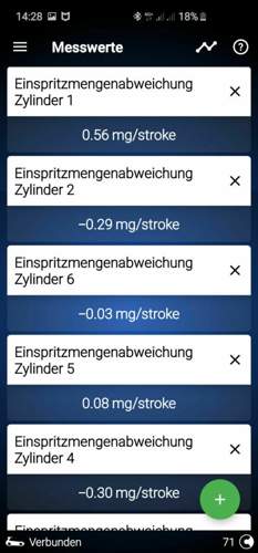

Hier nochmal ein Beispiel dafür, dass die negativen Injektorenwerte alleine kein eindeutiges Anzeichen für verschlissene Injektoren ist, weil sie sich dauernd und deutlich ändern.
Screenshot Nr. 1 vor etwa 1500km, Screenshot 2 sind aktuellen Werte.
Screenshot-20190318-220935-com-voltasit-obdeleven

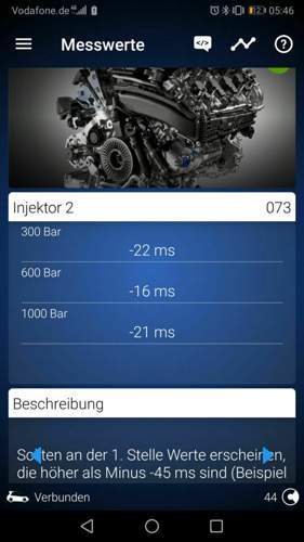

Hallo
habeab und zu bei Kaltstart ruckeln für ca 20 sec. beim fahren usw ist nichts zu merken. habe mal mit obd eleven die injektoren überprüft. sind die werte so in ordnung?
danke schonmal für die antworten
Screenshot-20190506-144152-gallery
sorry das isr 2 te bild
Screenshot-20190506-142821-obdeleven
Für mich sieht alles ok aus.
@kotakpay schrieb am 7. Mai 2019 um 19:36:04 Uhr:
Für dich sieht immer alles okay aus, das sind nicht einmal Injektorwerte sondern die Leerlaufruheregelung, du Gscheidi 🙂
