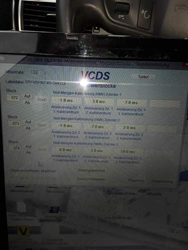

Hallo wollte fragen ob ihr mir bitte meine Werte bewerten könnt
Danke schon mal im voraus ??
Im Plus = verkokt.
Für Plus-Werte gibt es keine Grenzwerte. Deine sehen "normal" aus, wenn man mit anderen Nutzern vergleicht. Kein Grund zur Besorgnis.
Super Danke kann das sein weil der hat jz 300000km drauf ?
Meine Werte sehen ähnlich aus. Habe einen 2.7 TDI BJ 2010 mit 380.000 km Laufleistung. Läuft gut.

Gruß hier mal meine Werte. Wäre sehr schön wenn das jemand bewerten könnte. Wollte mal frech sein und gleich mal noch die Werte vom DPF mit reinsetzen. Vielleicht kennt sich da auch einer aus vielen Dank
Tobi12333
Laufruheregelung super
Zylinder 6 -38ms beobachten
@Hoppels18t schrieb am 16. Januar 2019 um 15:15:40 Uhr:
Dpf. fehlt
Wurden Bilder inzwischen entfernt? Aktuell ist nur eines zu sehen, mit MWB 72...74.
Tobi12333
Aber das ist ja kein - wert oder ?

@Tobi12333 schrieb am 16. Januar 2019 um 16:10:33 Uhr:
Tobi12333
Nein, ist ein + Wert, trotzdem ziemlich hoch !
