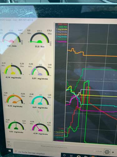

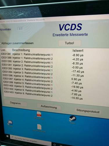

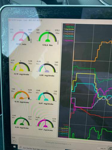

Was sagt ihr zu den Injektoren werten während der Fahrt und voll gas im 5ten Gang.
Hab mal bei 1500 und 4000 Umdrehungen die Werte gepostet. Da sieht man auch min und Max werte.
Ansonsten noch die Standard Werte die er nach x km misst noch einmal.
