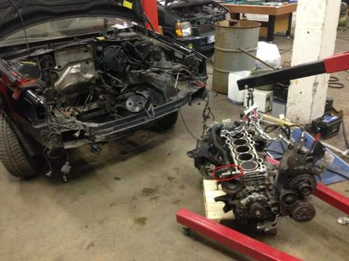

Moin,
kann mir jemand den Unterschied zwischen einem 2,5ltr. und einem 3.o ltr. Reihensechzylinder erzählen Bj 90 bis 96, Automatik?
Die Zahnriemenkappe fehlt und der Aufkleber ist bei beiden Motoren nicht mehr drauf.
Nun würde ich gerne wissen was ich habe...
Der jetzt verbaute Motor hat Motorschaden wegen Zahnriemenriss, habe mir einen Motor besorgt zum unschlagbaren Preis mit Getriebe.
Dachte der 2,5ltr ist ein Fünfzylinder, dem ist aber nicht so oder?
Vielen Dank für eure Beiträge, ich hoffe Ihr könnt mir weiterhelfen

In dem 965 sind NUR 6 Zylinder verbaut worden. Diese hatten aber unterschiedliche Hubräume. Einmal die 2,5 und einmal 3,0l. Unterschiede sind von außen eher weniger zu erkennen.
Du musst dazu an dem Motorblock die eingestanzte Nummer finden. Diese ist bei den 850ern (die den gleichen Motorblock haben, nur mit einem Zylinder weniger) an der Ecke Zahnriemen-Abgaskrümmer zu finden. Das müsste bei den 9ern auch so sein.
Du gehst also an deinen Motor und suchst die obere rechte Ecke deines Krümmers. Da steht in der Nähe ein Stückchen Metall heraus. Da ist die Nummer eingestanzt von dem Motortyp und auch die Produktionsnummer (also der wie vielte Motor es ist). Du musst dazu aber von oben drauf schauen. :)
Nicht wundern, wenn du es nicht auf Anhieb findest, es ist gerne nach all den Jahren stark verdreckt an der Ecke.
LG, Tim
Edit: im Anhang noch ein Bild. Auf dem rot eingekreisten Stück findest du die Nummer. Schaue sozusagen auf dem Stück hinter der Wasserpumpe. Der 3l hat B6304 eingestanzt, der 2.5er B6254.
Der Code schlüsselt sich auf in: 6Zyl | 3 oder 2.5l Hubraum | 4 Ventile pro Zylinder
