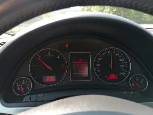

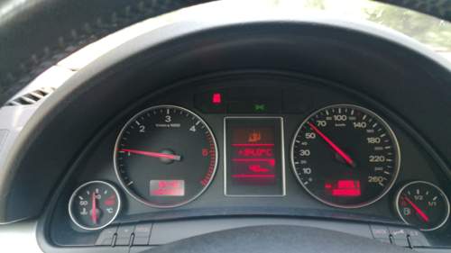

Hallo Motor-Talk Gemeinde,
ich habe mich nun also für den 2.5er TDI mit dem Motorcode AYM entschieden.
Glaufen: 305.000km
Baujahr: 04/2002
Problem: Die Temperaturanzeige beunruhigt mich
Genauer: Auf dem Weg ins Büro (90km) ist mir das schon oft aufgefallen, die Nadel bleibt oft bei um die 75° stehen und will auch nicht wirklich hoch - drehen tu ich den Motor selten höher als 3000 u/m. Manchmal geht die Nadel auch hoch auf 90°, bleibt dann da auch eine Zeit lang.
Heute ist mir Aufgefallen bei 300km Autobahn, dass die Anzeige hin und her schwankt, einmal schau ich drauf, 90°, 10 Minuten später schau ich wieder drauf, 75°, 10 Minuten später schau ich wieder - 90°. Hin und her und hin und her. ALLERDINGS NIE DRUNTER ODER NIE DRÜBER - WENN ER SCHWANKT DANN NUR ZWISCHEN DEN BEIDEN TEMPERATUREN!!!
Noch habe ich keinen Beitrag gefunden, der exakt den Fehler aufweist.
Meine Vermutung ist:
- Kühlwasserthermostat
- Doppeltemperaturgeber
Auch kühlt die Klima bei heißen Temperaturen nicht mehr richtig, allerdings glaube ich nicht dass es daran liegt, sonder eher am Kältemittel was nach 300.000km mal fällig ist.
Danke für eure besten Kommentare
Kalle
100kmh - 75°
60 kmh - 90°
