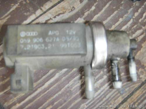

ich hab am Wochenende, den Druckwandler vom Ladedruck getauscht also auf Verdacht hin....
Ist immernoch nicht besser geworden leider...
Habe in diesem Zuge, auch die Unterdruckschläuche mir angeschaut, also die , die an den Druckwandler vom AGR und LDR gehen.... die sahen für mich noch alle in Ordnung aus....
Ich hab schon den zweiten Luftmassenmesser drin, und der letzte mit dem er etwas besser lief, war NAGELNEU......
Was soll ich denn noch machen wenn der LMM nagelneu ist....
Ich hab euch aber mal ein Foto gemacht von meinem alten Druckwandler(LDR) , denn mir kommt das komisch vor das der zweite Schlauch ( der in der Mitte) und der äußere rechts, komisch verölt sind?
Ist das normal ?

Also ich hab ja den Druckwander vom LDR getauscht wie ihr oben sehen könnt.
Ich muss dazu sagen, das er danach wirklich besser zieht....
