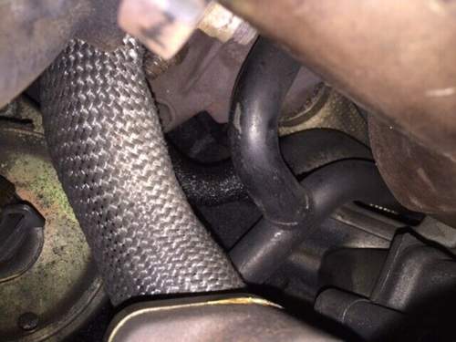

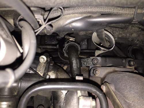

Ich habe mal die Einspritzmengenabweichung (Leerlauf, warm) angeschaut:
Zylinder 3: +0,8 mg/H
Zylinder 1: +0,5mg/H
Zylinder 6: -2,59mg/H
Zylinder 4: -2,35mg/H
Zylinder 5: -3,22mg/H
Eigentlich sollen die doch +- 1,5mg/H betragen richtig? Könnte das ein Indiz auf fehlerhafte Düsen sein, oder kann das auch andere Gründe haben?
Außerdem habe ich noch mal ein VIDEO gemacht in der Grundeinstellung für den Zündwinkel, ich finde das Nageln aber schon sehr krass. Zumindest war es definitiv nicht immer so laut. Auf dem Video ist er zu Beginn auf spät und geht dann nach früh. Was sagt das geschulte Ohr ;-)?
Außerdem habe ich eine "dezente" Verölung festgestellt, siehe angehängte Bilder. Jemand eine Idee wo es herkommen könnte? Das verölte Rohr geht unterm Turbo entlang...
Img-2599
Img-2602

Moin!
Nu habe ich es! Meine Nockis sind ja schon länger erneuert. Die oberen Lenker der Vorderachse hatten etwas Ruhe gebracht - nur halten die nicht lange.
AGR abklemmen und den Ansaugtragt mühevoll reinigen - naja.
Turnusgemäß ( wie bei vielen anderen hier... ) hatte nun bei mir die Einspritzpumpe ihren Dienst quittiert. Nein! Nicht die Elektronik! Es ging genau so los, wie man es hier zur Zeit oft liest. Der Diesel läuft zurück in den Tank -über Nacht. Bevor die VP44 getauscht wurde, ist ein günstiger Weg gesucht worden. Strahlpumpe im Tank, die Leitungen, zusätzliche Rückschlagventile, Dieselfilter und natürlich der "Knackfrosch" dadrauf. Nullinger!
Also Pumpe neu. Nein! Nicht die orginale von Audi ( frag nach den Preis ohne MW und Du brauchst sofort einen Defibrillator!!! ). Eine AT-Pumpe von Bosch wurde es. Auch nicht geschenkt das Teil.
Jetzt läuft der mit der AT-Pumpe seit einer Woche. Kein Nageln - schnurrt wie ein Bienchen - kenn ich von dem gar nicht... --- bei allen Temperaturen und allen Situationen ( Düsen und Nadelhubgeber sind noch die Ersten --- ja ich weiß.....).
