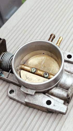

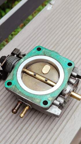

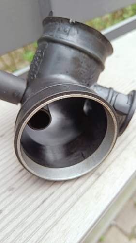

Mahlzeit allerseits,
seit neuestem zickt der Leerlauf rum. Hatte bereits im kurze Frage Thread angefragt, aber leider doch noch keine Lösung.
Symptom:
  • Fahrzeug springt sehr gut an
  • sobald man einmal Gas gegeben hat bzw. gefahren ist, sinkt die Leerlaufdrehzahl nicht mehr oder nur sehr sehr langsam wieder ab
  • man fährt gefühlt mit Tempomat, man muss den Wagen mit der Bremse wieder auf Leerlaufdrehzahl runterregeln bevor man auskuppelt oder der Leerlauf steigt bis über 3000 1/min hoch
Bisher versucht habe ich folgendes:
  • Heute habe ich die Drosselklappe ausgebaut und gereinigt
  • Einen neuen Drosselklappensensor verbaut
  • Das Leerlaufregelventil gereinigt und gangbar gemacht / später noch gegen ein anderes getauscht
  • Unterdruckschläuche kontrolliert
Wenn ich den Motor im Leerlauf starte und einmal den Gaszug betätige, geht das Theater los. Die Drosselklappe ist aber geschlossen. Wenn ich den Schlauch vom Luftfilter zum Leerlaufregelventil mit dem Daumen verschließe, sinkt die Drehzahl wieder auf Normalniveau bzw. geht der Motor dann fast aus.
Sieht für mich so aus, als würde das Leerlaufregelventil falsch angesteuert?
Frage ist jetzt, wie ich sinnvoll auf Fehlersuche gehe? Dreht der Motor hoch, weil er zu viel Luft bekommt? Oder bekommt er zu viel Sprit und regelt immer mehr Luft dazu?
Viele Grüße
Frank

So, der Gute läuft wieder! :)
Hauptursache war der Kühlwassertemperatursensor.
Zwar war dazu kein Fehler abgelegt, die Werte waren wahrscheinlich plausibel aber halt nicht korrekt.
Das Reinigen des Leerlaufstellers hat zunächst dazu geführt, dass die Drehzahl nicht mehr bei 2800 U/min hängen blieb. Aber in warmen Zustand ging sie auch nicht unter ca. 1200 U/ min.
Dann habe ich noch die Ansaugluftklappe auf Kaltluftzufuhr blockiert. Brachte aber auch nicht den gewünschten Effekt.
Heute schnell den Kühlwassertemperatursensor getauscht und Probefahrt gemacht, läuft wieder wie ein Glöckchen.
Zur Belohnung gibt es ein kühles Bierchen ;)
