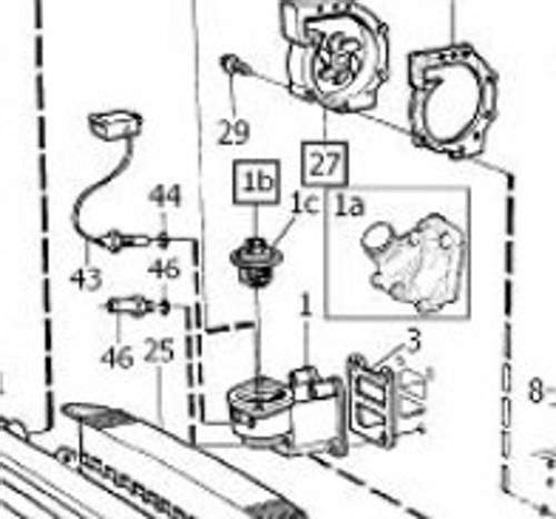

Hy,
hab den 2,4T schon so lange, aber beim C zeigt die Wassertep. eigentlich normal an, dann meint es in Sekunden auf 20 Grad abzufallen, dann 2 Min. später wieder hoch auf normal.
Schon 2x Thermostat getauscht, trotzdem.
Demnach hoffe ich, das es der Fühler und nicht die Einheit der Armatur ist.
Da ich den noch nie gebraucht habe, frage ich euch, wo der genau sitzt ?
Ich denke unten irgendwo im Block ?
Danke vorweg !
lg
Jerry

Frage mich gerade, ob Du über die Jahre / die "Mill.-Posts" hier schonmal mitbekommen hattest, wo üblicher Weise der KWS (KühlWasserSensor) bei 'normalen' P80-Motoren sitzt und dort nachgeschaut - aber nichts dergleichen mit einem Kabel entdeckt - und daher dann die Frage ?

Es ist doch nicht so dass sich die Motoren Grundlegend geändert haben. Ja manche teile sehen anders aus aber die Position ist weitesgehend gleich. Der Temp Sensor liegt links neben der Ansaugbrücke und ist in dem Thermostatgehäuse verschraubt.
Nr. 43 ist der Sensor und wird in die Nr. 1 bzw. 1a eingeschraubt.

Danke dir !
wie es so ist, der Wald vor lauter Bäumen.
Habs übersehen, da der Schlauch drüber steht.
Danke nochmals !
