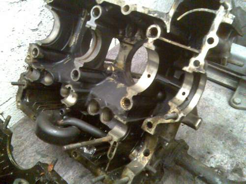

bitte guckt Euch mal das angehägte Bild an - vielleicht weiß jemand was das ist und wo es nun fehlt?
-> es kam gestern beim Ölwechsel zu Tage und lag unten in der Ölwanne im Ölschlamm (im Öl"sieb"deckel). - Motor ist ein 2,4L Typ 4
Ist das was vom Kolben? oder von Leitblechen etc.?
Stößel, Kurbelwelle, Nockenwelle schließe ich pers. aus...
Danke Euch

Sieht nach einem kleinen Stück aus einer unteren Seitenwand eines Kolbens aus. Dieses wurde wohl bis es unten angelagt ist wohl arg durch die Gegend gestossen.
Würde mal bei allen Kolben die Kompression messen.
Es besteht wohl die Möglichkeit dass da eventuell sich ein Riss Richting Kolbenbolzen aufbaut. Auch das Gewicht dieses Kolbens stimmt nicht mehr gegenüber den andern.
Gruss Peter
Sowas habe ich bei der Motorrevision auch gefunden und es war ein Stück vom Kolben! Bei mir ist es wohl einfach nur in den Sumpf gefallen, denn es sah nicht weiter verbogen aus, aber ich habe dann die Kolben gewechselt und die Zylinder honen lassen.

Ichhabe nur das angehängte Bild von allen Kolben. Leider ist der Defekte hinten rechts nur unscharf zu erkennen. Aber das Teil könnte tatsächlich vom Kolben kommen.
Kann auch ein Stück Trennnwand sein vom Zahnradraum zum Kurbelraum im Gehäuse.
Unten rechts im Bild dieses dünne Ding.

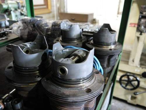

4. ...Zylinder ab -> (leider?!) sehen die Kolbenhütte auf der Seite gut aus, da kam das Teil nicht her...
... Gut, Zylinder sind ohne Riefen, Rillen etc. An den Kolbenseiten ist noch recht viel von der Einlaufpaste? - son blaues Zeug...
...also schaffe ich morgen hoffentlich die andere Seite - da sind die Kipphebel schon runter, aber Kopf noch dran. Diese dämlichen Bleche mit diesen verkrüppelten Kreuzschlitzschrauben... - kann ich da eigentlich auch Imbus oder M6er bzw. M5er nehmen?

An den Kolben/Kolbenkragen der rechten Seite ist auch keine Beschädigung zu erkennen. Aber irgendwo fehlt das Teil ja wohl...
Anhängend das Foto des rechten Ventildeckels, der rechten Kolben und Bilder aller 4 Kolben.
Also ich hätte auf den Kolbenfläche nicht soviel schmant erwartet, aber nun gut, die Ventile machen mir aber etwas sorgen...
Der Ölabstreifring + die 2 Kompressionsringe sehen intakt aus (an einem Kolben waren beide Öffnungen nicht 60° sondern nur 10° verdreht).
Wenns aus der Trennwand kommt, heißt es dann Gehäuse splitten? Oder ach egal, wird schon halten... Denn das Splitten wollte ich eigentlich vermeiden; ich muss es ja auch wieder zusammenbekommen. Und jetzt hört es jetzt so langsam auf... Fürs Kolben wieder einstecken muss ich mir auch erstmal Werkzeug borgen/bauen....
