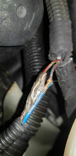

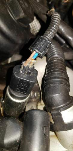

Guckt mal was ich gefunden habe 😉
Da hat sich ja jemand Mühe gegeben ??
Eine ähnliches Überaschungsei habe ich mir im Januar auch gekauft - also immer schön genau hinsehen, was noch so verpfuschst worden ist.
By the way: das sind gravierende Mängel, die du durchaus dem Verkäufer vorstellen solltest zwecks Gewährleistung!
Habe mich schon beim Verkäufer gemeldet aber er meint das er es privat verkauft hat ohne Garantie oder Rücknahme und hat nichts davon gewusst
Weiß jemand woher ich jetzt das Kabel neu kaufen kann mit den Stecker vorne, denn der ist auch kaputt
Das Stichwort ist Sachmangelhaftung. Kannst ja bei google mal suchen "ADAC Musterschreiben zur Nachbesserung eines mangelhaften Gebrauchtfahrzeugs". Kannst du ja einfach mal ausfüllen und ihm zusenden. Dazu gleich nen Vorschlag von Summe X zur Kaufpreisminderung.
Gewusst haben Sie nie etwas ^^
Ich würde ihn dann auch ganz nett nochmal auf die Sachmangelhaftung hinweisen.
Und nicht vergessen, du musst beweisen das der Mangel bereits zum Kauf bestand.
Also flicken kann man das schon - nur eben nicht so.
Wenn Du damit zu Audi gehst, drehen die Dir gleich einen kompletten Kabelbaum an. Es gibt aber fast alle Stecker und Buchsen einzeln, dazu auch Reparaturlitze mit angecrimptem Steckkontakt, der Teilemensch muss sich nur im Programm auskennen.
