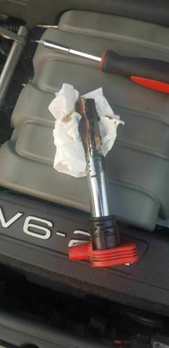

Dann ist es wohl etwas anderes. Nicht das Ventil selbst, aber ggf. die Verkabelung solltest du dir anschauen wenn ich das Bild richtig interpretiere
Themenstarteram 19. September 2021 um 15:02

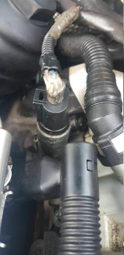

Beim Ausbau kamen mir auch Dinge komisch vor
Der Ventil auf der Beifahrerseite wurde mit Tempo umrandet und auf der Fahrerseite war der Stecker von innen beschädigt.
Leider höre ich aber auch so leichtes Knistern im Motor wie z.B. eine Kugel gegen ein Metallstück schlägt
Habe echt Angst das es an der Steuerkette liegt
Und noch zur Info: Das eine Ventil sieht fast wie neu aus

Habe den Rat bekommen die Steuerventile miteinander zu tauschen um zu gucken ob der Fehler auf Bank 1 umwandert oder auf Bank 2 bleibt. Leider ist der nicht mitgewandert aber mir ist aufgefallen das der Kabelbaum der Bank 2 komplett mit Klebeband umwickelt ist.

Ich würde mal das Klebeband entfernen und mir anschauen ob die Kabel in Ordnung sind, das schaut ja schlimm aus :D . Ist da hinten noch mehr Klebeband?

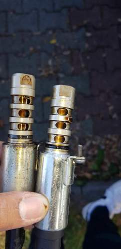

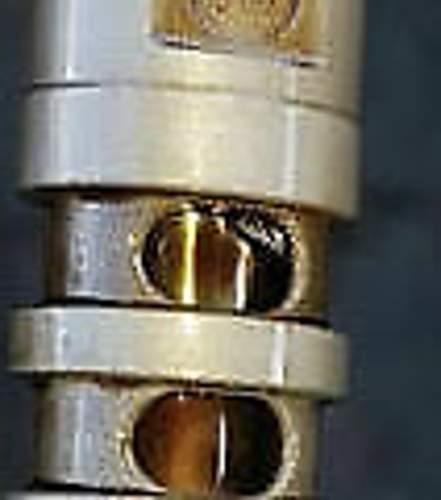

Guck dir mal das linke Ventil auf dem Bild oben an! Da ist ein Fremdkörper im obersten „Guckloch“! Sowas sorgt für Fehlermeldungen.
Tempo hört sich doch super an - immerhin Markenware anstatt Aldi-Eigenmarke! Da wurde nicht gespart ;-)
Zum Geräusch kann ich nix sagen. Musst du aufnehmen und hier hochladen.
@Dr.Eier schrieb am 19. September 2021 um 20:18:49 Uhr:
Würde ich auch so sehen! Ist doch der Klassiker, ein Stück Sieb vom Nockenwellenversteller

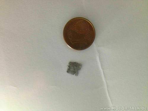

Ich glaube das sind Reste der Schiene, die sich direkt unter der Steuerkette befinden :(
Leider heißt es also das die Steuerkette defekt ist.
Werde mal am Mittwoch den Ventildeckel abnehmen und gucken ob noch mehr solche Reste da sind

@Elscholli schrieb am 19. September 2021 um 21:13:54 Uhr:
Meinst du das der Nockenwellenversteller defekt ist ?
Defekt ist der wahrscheinlich nicht. Da sind so kleine Mini Siebe drin die über die Jahre rausbrechen. Die haben aber keine wirkliche Funktion fürs verstellen.

Das Klebeband würde ich auch mal entfernen, um die Kabel kontrollieren zu können.
