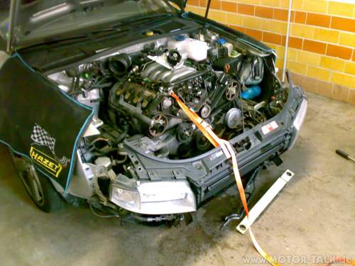

Wenn du die Front komplett runter machst, heißt Klima vorher evakuieren richtig?
nein mus man nicht zwangsläufig, beim b6/b7 kann man den Schlossträger nach vorne weit weg klappen auch mit den Klima Leitungen, dann geht das & es ist genug Platz
ist auf dem Bild zwar mein 3L TDI aber ich denke man siehts, geht auch noch ein ganzes Stück weiter ;)

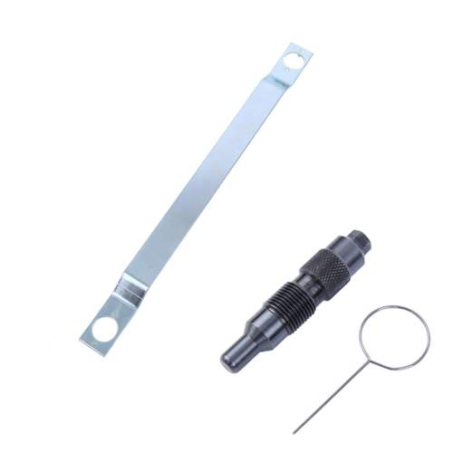

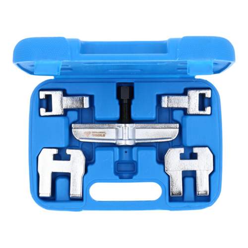

wenn du das machen lässt kannst dir ja mal das WKZ zeigen lassen ;)
-Nockenwellenlineal, Arretierdorn Kurbelwelle
-Abzieher für NW Räder
kommt dann nichts weißte gleich was Sache is.....:o

Naja, bei meinem ehemaligen 3.0V6 war "Riemen runter/neu" jedesmal ein ganzer Tag. Meine letzte Werkstatt hatte es wie Garrett gemacht - Front weggeklappt, der Mech meinte "Marginal mehr Zeitaufwand, aber arbeitet nicht den ganzen Tag gebrückt, kommt an alles dann gut dran und sieht was man macht".
