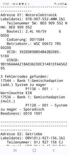

Hallo kann mir jemand erklären was hier evtl defekt ist? Danke
Ausleseprotokoll
3 Antworten
17544 Gemisch ist zu mager
17536 Falsche Werte Lambdasonde
P118 system zu mager
Alle fehler können direkt miteinander was zu tun haben bzw sind abhängig voneinander, die Lmabdasonde misst den wert (ob zu mager oder zu fett)
Was hat dein Mutlitronic? Da stehen auch fehlereinträge drin
Themenstarteram 19. Juli 2023 um 16:51
Hab keinen Eintrag multitronik
Den Fehler hatte ich auch mal. Zwischen den beiden Zylinderbänken sitzt oben in der Mitte hinten die Steuerung für das Sekundärluftssystem.
Da war war hinten ein dicker Schlauch gerissen. Der geht direkt in die Ansaugbrücke.
Überprüfe allle Schläuche vom Sekundärluftsystem, die sind nach den Jahren alle spröde und müssen ggf. getauscht werden.
