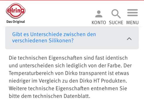

am 19. Juli 2023 um 12:50
Offenbar ist Dirko HT ziemlich identisch in den Eigenschaften.
Themenstarteram 19. Juli 2023 um 15:51
@Passat-Schrau-Baer schrieb am 19. Juli 2023 um 14:50:11 Uhr:
Die durchsichtige wäre interessant :D
Schraubst du ne LED in die Ablassschraube und dann kannst du sehen wo das Licht durchscheint…
@SolidBadBoy schrieb am 19. Juli 2023 um 17:51:15 Uhr:
